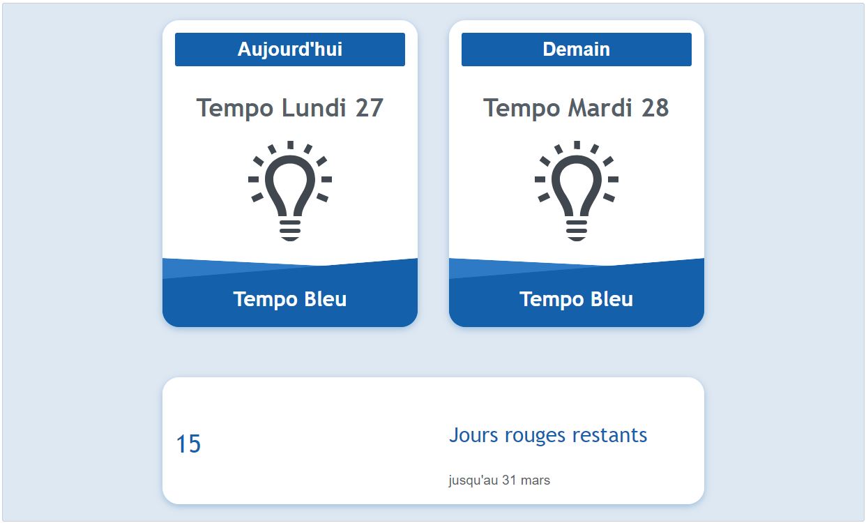

Re: [Store] Tempo EDF
Messagepar merguez07 » 25 Mars 2022 07:25
ça y est , c'est dans le store

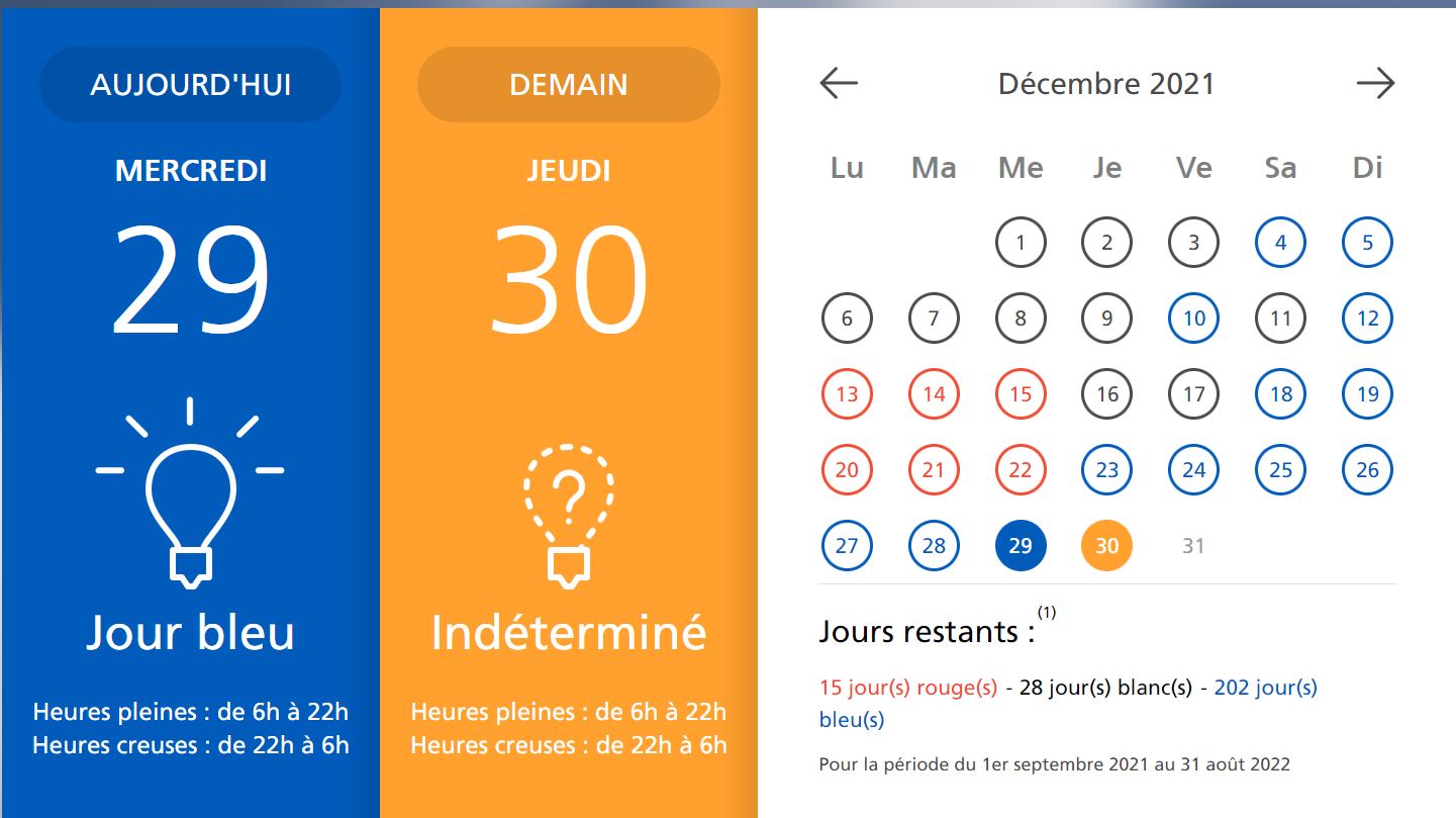

Merci merguez07 de tout ce que tu fais pour nous :)
cela fait 2 jours que ma couleur du lendemain est en indeterminé, les infos selectra semblent rester ainsi.
Sais tu s'il serait possible de récupérer les infos de ce site pour les integrer ? On y trouve la couleur du jour, du lendemain ainsi que les décomptes pour chaque couleur.
merci d'avance.
