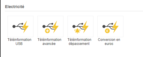

A ce sujet j'ai une question : pour ajouter le teleinfo , c'est le même icone pour la version Xbee et la version USB?
Voici un screenshoot :
Rajout périphérique teleinfo
Il me semblait qu'il y avait une icone specifique pour le Xbee?
Qui peut me confirmer :roll:

Re: Cartelectronic Teleinfo 2 XBEE PRO
Messagepar stef31 » 03 Avr 2018 15:54
Il me semble que j'ai choisi Téléinformation USB. Je n'ai pas souvenir d'avoir fait d'autre manipulation pour intégrer ma téléinfo XBEE PRO. C'était quasiment plug&play.

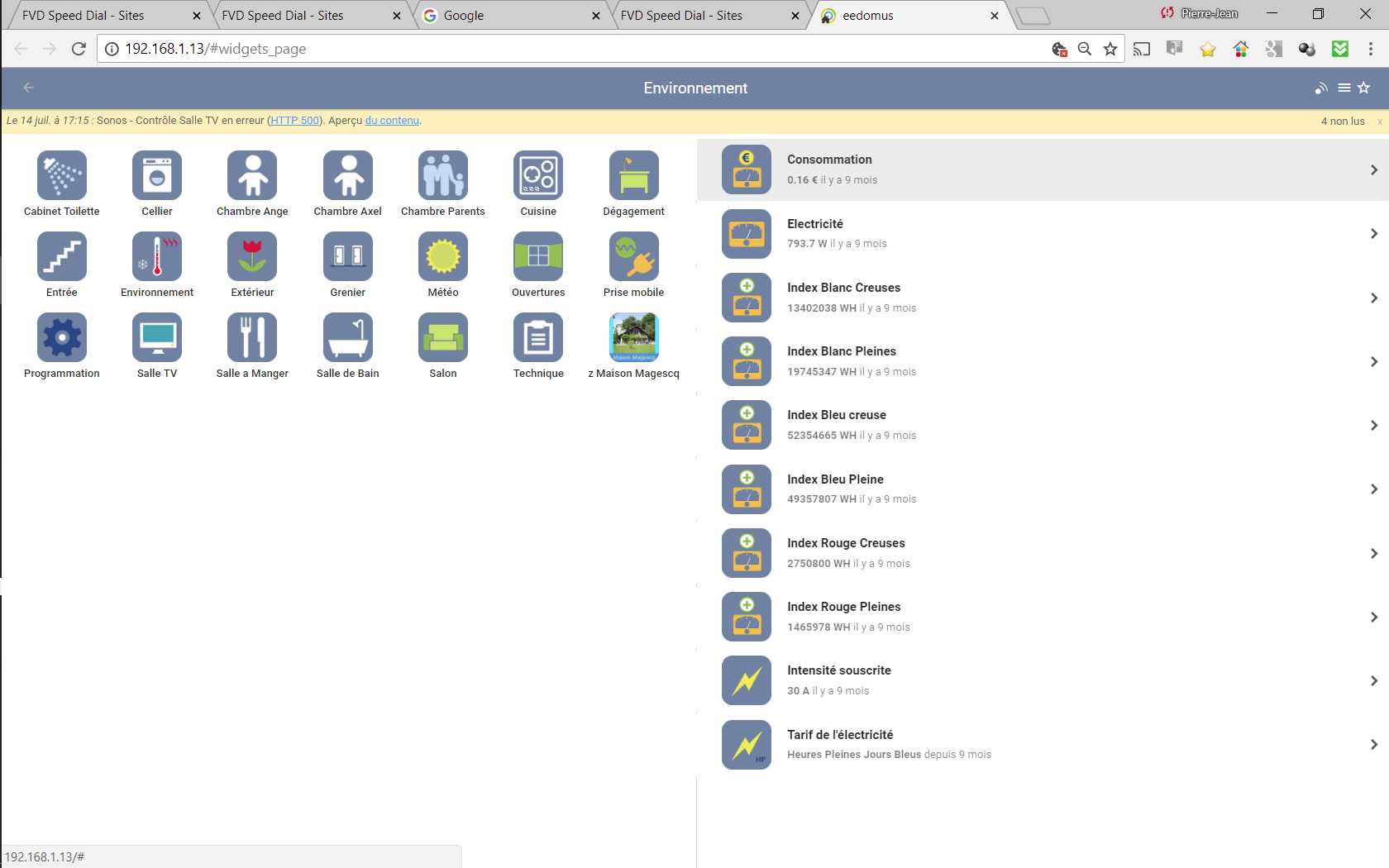

Messagepar peji » 14 Juil 2018 18:56
Je viens de réinstaller le Teleinfo xbee qui ne remonte toujours pas d'info.
Juste apres j'ai consulté le site local , et je constate que les valeurs d'il y a 9 mois sont visible :? :? :?
Je précise que je vide mon cache régulièrement
Qu'en pensez vous :?: :?: :?:
Dois-je faire une restauration matérielle?
J'ai fait remonter l'info et posé la même question au support
Copie d'ecran du site local
Site secours_Teleinfo.png (151.77 Kio) Consulté 24582 fois

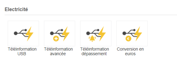

Le chapitre "Electricité" de la section " autre type de périphérique" dans "ajout de peripherique ( configuration du systeme) est-il bien strictement identique a ce screen shoot ?
si qq peux me repondre ou faire une copie d'ecran de sa page
merci d'avance

Messagepar stef31 » 24 Août 2018 05:37
J'ai strictement la même copie d'écran que toi. C'est à dire, les 4 mêmes icônes et pas une de plus.

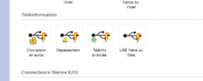

Sur le screen shoot de la notice eedomus , pour inclure le teleinfo , il y a un icone avec comme legende : "USB Filaire ou Xbee"
Copie ecran Notice
tele notice.png (30.25 Kio) Consulté 22327 fois

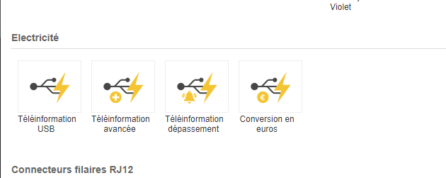

Dans ma page de config , la legende de l'icone est : " Teleinformation USB" sans référence au Xbee
Copie d'ecran de ma page de config
tele moi.png (6.89 Kio) Consulté 22327 fois
Est-ce que c'est pour cela que mon teleinformation Xbee ne fonctionne pas?
Quelle est la legende de votre icone d'insertion du teleinfo chez vous?

Messagepar stef31 » 11 Oct 2018 06:55
Même si les icônes et leur dénomination ont changé, c'est bien Téléinformation USB que tu dois choisir.
