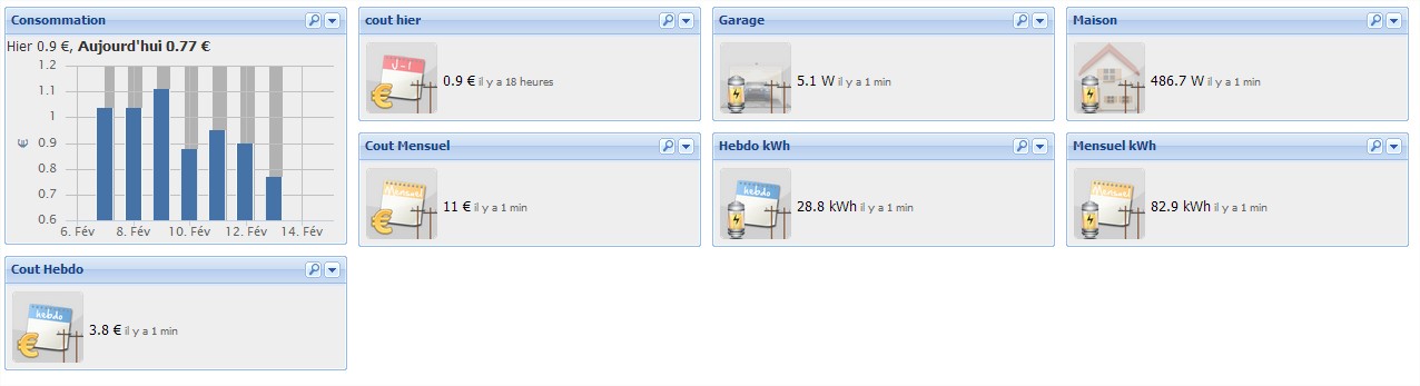

super simple, pas d'electricité a faire il s'agit simplement d'ouvrir ton tableau, de clipper la pince sur les phases de ton choix et c'est tout!
coté eedomus, ça donne ça:
