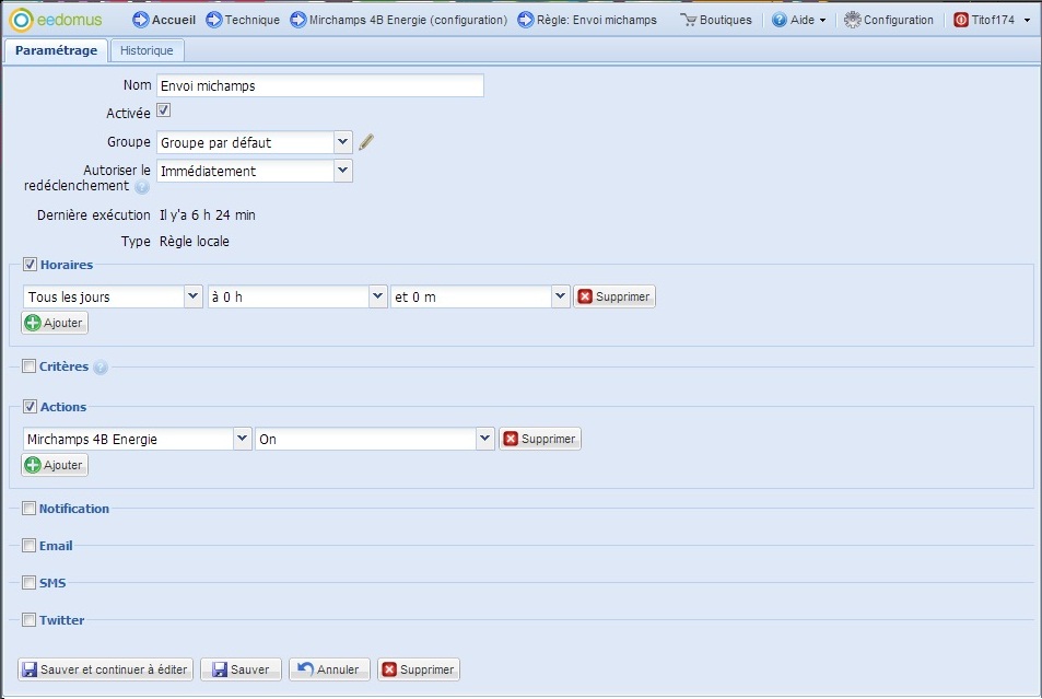

Voila, j'ai un problème avec l'envoi de données à michamps :roll:
Je ne sais pas s'il s'agit d'un problème lié à la création de mon actionneur, de ma règle ou de l'url pour l'envoi.
Peut être que quelqu'un verra d'ou provient l'erreur.
J'ai créé un actionneur HTTP
J'ai inséré la valeur suivante dans mon actionneur
Puis j'ai créé la règle suivante
L'url que j'ai utilisé est
http://www.michamps4b.be/importdata.php ... xxxxx&CEN=[LAST_VALUE PERIPH_ID=40501]&CEJ=[LAST_VALUE PERIPH_ID=40500]
Je me suis inspiré de ce tuto
http://maison-et-domotique.com/books/eedomus-envoyer-ses-consommations-a-michamps/
Je n'ai pas de défaut sur la box, la règle c'est bien executée à 00:01 cette nuit mais je ne retrouve pas les valeurs d'index sur mon compte michamps4b

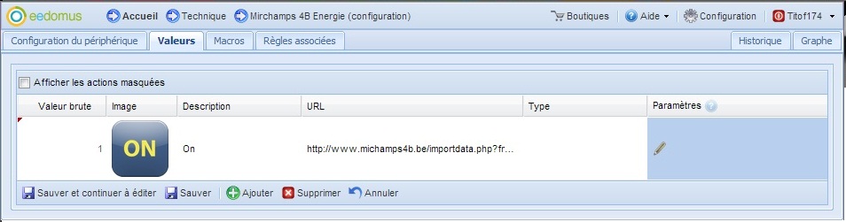

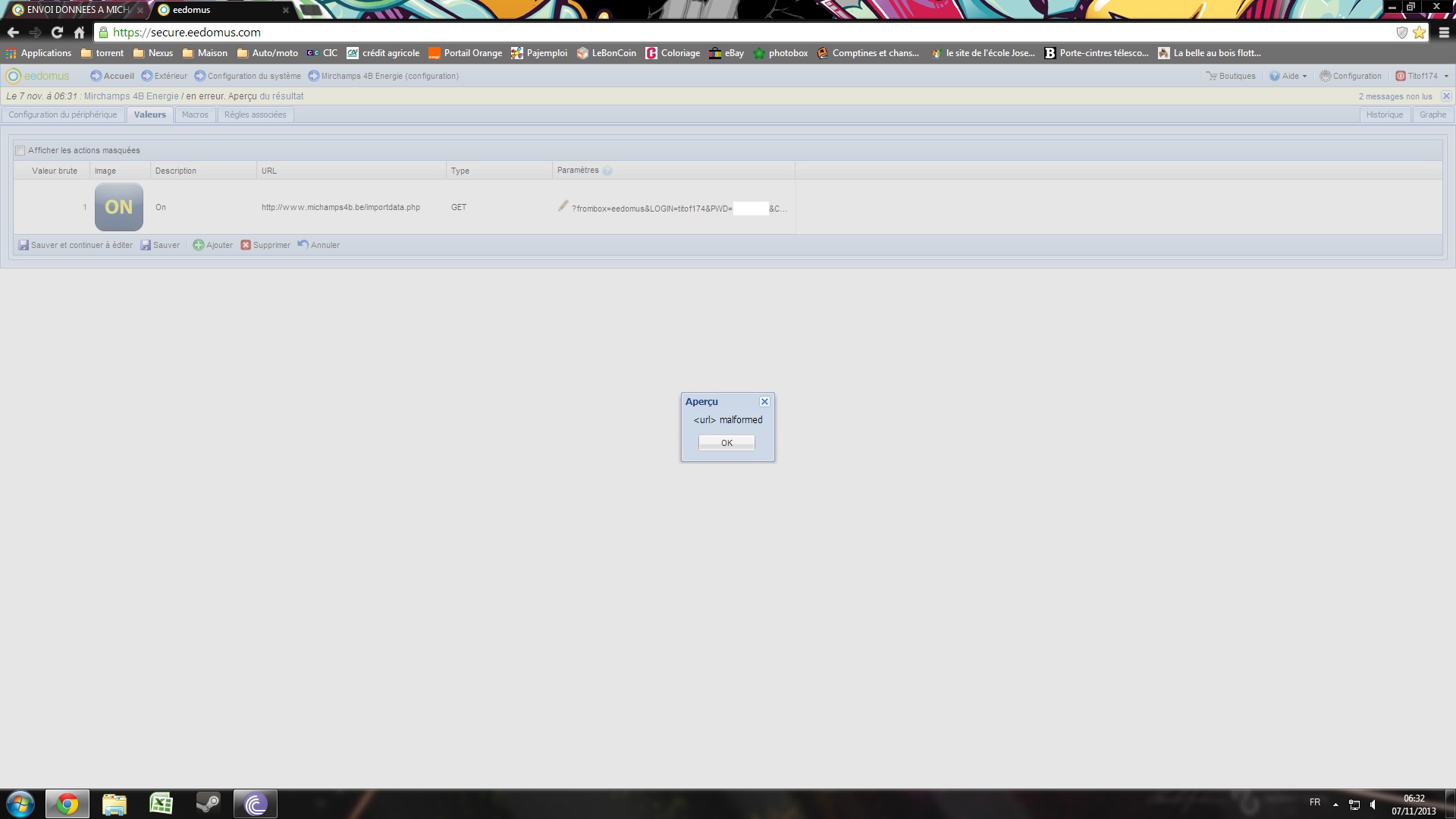

Messagepar titof174 » 07 Nov 2013 06:34
voila les valeurs

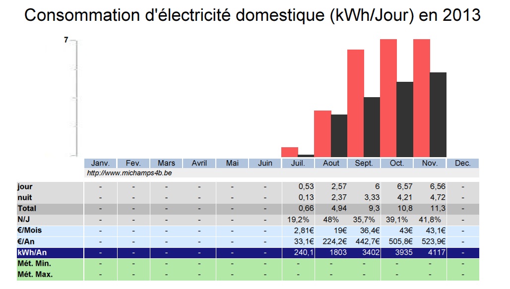

Messagepar titof174 » 08 Nov 2013 07:29
Ca permet de réaliser des statistiques, des comparaisons avec d'autres personnes de la région ou ville et d'autres personnes possedant les mêmes caractéristiques de maison/chauffage, etc...
On peut faire pas mal de déductions quand on change quelque chose à la maison (isolation ou autre)
Ca donne ça
Sans titre.jpg (116.06 Kio) Consulté 28561 fois
Je n'ai pas beaucoup de données car je suis rentré dans ma maison neuve en aout

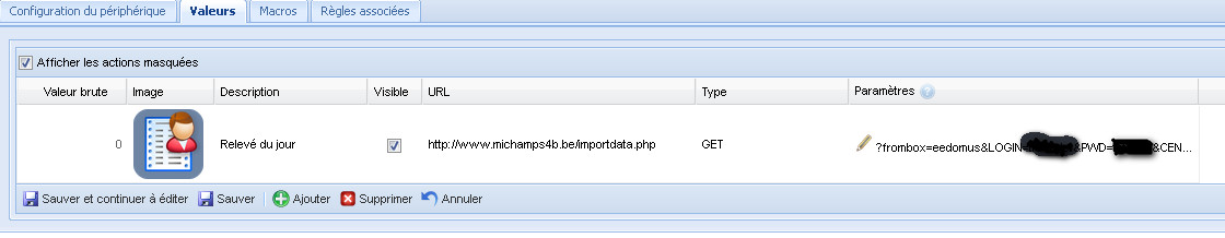

Messagepar tresorier » 08 Nov 2013 22:19
Bonjour tito174
C'est dans le positionnement de tes paramètres que ça ne va pas.
Il faut que tu mettes seulement http://www.michamps4b.be/importdata.php dans le champ URL de valeurs et les paramètres
?frombox=eedomus&LOGIN=xxxxxxxxxx&PWD=Yyyyyy&CEN=[LAST_VALUE PERIPH_ID=44551]&CEJ=[LAST_VALUE PERIPH_ID=44549] dans le champ paramètres avec ton login a la place des xxxxxxxxx et ton mot de passe à la place de yyyyyyyyy et bien sur les bonnes valeurs ID. Il faut aussi que ce soit les bons paramètres : je suis avec un tarif jour/nuit.
J'ai fait comme toi, j'ai galeré un peu au début et même encore un peu avec les règles.
Je n'ai pas encore attaqué les macros !
L'eedomus, c'est génial, mais il manque une doc avec des exemples d'utilisation. Le wiki explique mais n'est pas assez documenté à mon goût.
Il faut persévérer, tu vas avoir tes relevés michamps. C'est sympa.

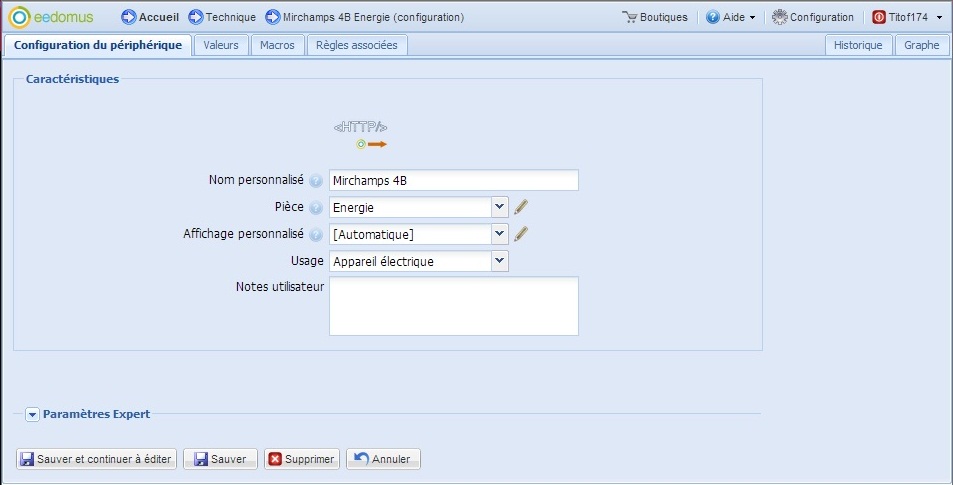

Messagepar tresorier » 11 Nov 2013 16:21
Bonjour titof174
J'ai bien GET aussi dans les paramètres.
Je ne vois qu'une différence avec mon actionneur HTTP.
Tu as mis "appareil électrique" dans "usage" et j'ai mis "autre".
Ca risque de te changer ce qu tu as mis dans "valeurs" et qui va être viré.
Tu remets les mêmes paramètres que tu as mis et qui sont bons.

Messagepar tresorier » 11 Nov 2013 17:23

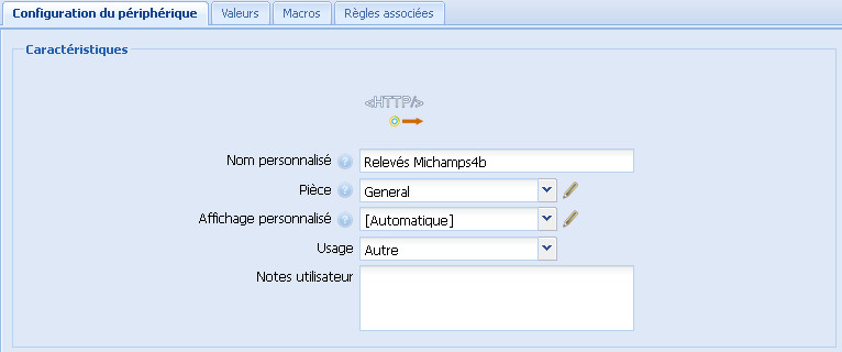

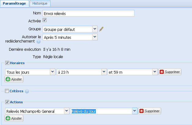

Je viens de voir comment mettre des images :
michamps 0.jpg (35.57 Kio) Consulté 29088 fois
michamps 1.jpg (55.04 Kio) Consulté 29088 fois
michamps 2.jpg (47.9 Kio) Consulté 29088 fois

Re: ENVOI DONNEES A MICHAMPS
Messagepar bullby » 11 Nov 2013 20:06
Une question bête mais le LOGIN et le PASSWORD que tu entres dans tes paramètres est le même LOGIN et PASSWORD que quoi ?
