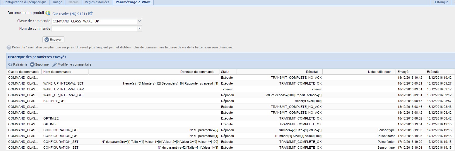

Bonjour à toutes et à tous.
Je viens de faire l’acquisition d'un compteur d'impulsion NorthQ 9121-EU (module fonctionnant sur piles) dans le but de suivre mes consommations de gaz propane pour mon établissement hôtelier.
Je viens de changer de propanier et j'en ai profité pour faire enterrer ma cuve de gaz (1750 kg) et fait placer par mon plombier un compteur ITRON G4 (A noter qu'une impulsion = 10 dm3).
L'inclusion et l'exclusion du module NorthQ 9121-EU dans eedomus plus fonctionne bien.
Le capteur magnétique fonctionne correctement (la led verte s'allume bien à chaque tour de mon compteur)
Par contre je rencontre plusieurs problèmes
- La configuration de ce module n'est pas facile. Le temps entre le moment ou l'on envoi les commandes et le retour d'info du capteur sur la eedomus est très long (même en mettant le module proche de la eedomus)
- En effet il faut paramétrer le capteur en mode magnétique
- la valeur de l'impulsion. (dans mon cas 1 impulsion = 10 dm3 donc 100 imputions = 1 m3)
Le problème viens de la remonter d'informations dans la eedomus
Tout a bien fonctionner durant quelques heures puis cette nuit plus rien - Consommations à 0
Lorsque je fait un ping sur le module celui-ci est KO sans aucune raison. Si je renvoi une commande celle ci est bien transmise Donc c'est incompréhensible.
Quelqu'un aurait une solution ?
Ci joint les captures d'écran
[img]C:\Users\jeres_000\Desktop\screenshout%20eedomu.jpg[/img]
screenshout eedomu.jpg (237.93 Kio) Consulté 8776 fois

Messagepar rover820i » 19 Déc 2016 16:48
As-tu essayé de forcer le wake-up (1 clic sur le bouton) pour voir comment le module réagit ?
J'ai le NQ-9021 branché depuis ce matin sur mon compteur électrique (électromécanique) et les débuts ont aussi été un peu laborieux. En outre le capteur du NQ doit être parfaitement bien positionné face à la roue crantée sinon ça déconne.
As-tu aussi bien pensé à lancer le calibrage à l'installation (5 clics sur le bouton) ?

Messagepar Tophe43 » 19 Déc 2016 17:57
Salut rover820i
Northq c'est la M.... à configurer !!
Aujourd'hui j'ai
- exclu le module complètement
- Fait un reset (appuis fois sur le petit bouton)
- inclusion sur la eedomus
Côté paramètre :
- COMMAND_CLASS_CONFIGURATION
- CONFIGURATION_SET
- Numéro paramètre: 2-SENSOR_TYPE
- Taille: 1
- Valeur 1 (capteur magnétique)
ensuite :
- CONFIGURATION_SET
- Numéro paramètre : 1 PULSE_FACTOR
- Taille : 4 (Décimal 0 à 4 294 967 295)
- Valeur : 1000
Le capteur est bien positionné car je vois l'impution (la led verte s'allume bien à chaque tour de roue)
j'ai lancer un calibrage en appuyant 5 fois sur le bouton et ... rien du tout attendu 20 minutes !!
si je lance un COMMAND_CLASS_NO_OPERATION : j'ai un retour : TRANSMIT_COMPLETE_NO_ACK
J'y comprends plus rien !!!
