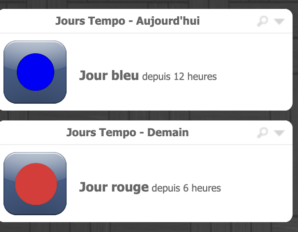

Messagepar aurique » 02 Fév 2025 12:54
hello ,
je comprend pas ta question : demain est bien une journée rouge aussi bien avec le script que chez EDF

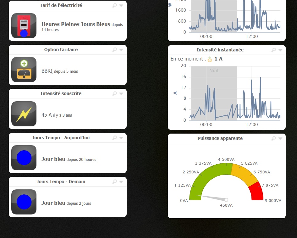

Messagepar ColBuR » 02 Fév 2025 19:34
Bonjour ColBuR
ColBuR a écrit:Bonjour,
Il doit y avoir un problème sur le script ou RTE a mis à jour ses procédures.
Demain 03/02/2025 est un jour rouge sur l'application EDF et sur le retour eedomus, nous sommes en jour bleu.
J'ai une version en test, qui corrige quelques erreurs mais que je n'ai pas encore finalisée (j'ai manqué de disponibilités en janvier, je vais essayer de terminer ce mois-ci).
Regarde dans la fenêtre de test pour voir la version que tu as et montre moi ce que tu reçois. :)
La bonne nouvelle c'est que demain est la dernière journée ROUGE de la saison : Soit Enedis n'a pas été très prudent, soit ils ont forcé les jours ROUGE avant le changement de tarif? :)[/quote]
Bonjour, merci pour la réponse.
Je vois le jour de demain en bleu pour ma part, je ne sais pas si je suis le seul concerné.

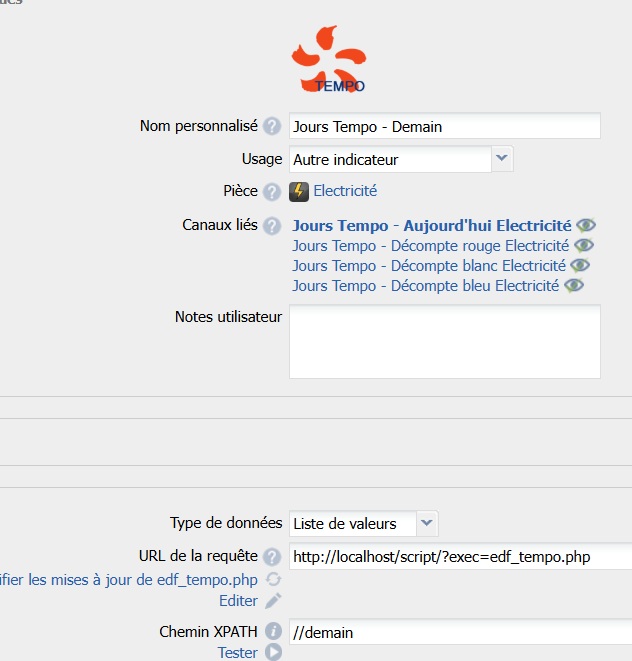

Messagepar ColBuR » 02 Fév 2025 19:36
La conf

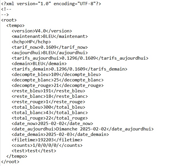

Messagepar ColBuR » 02 Fév 2025 19:41
opa95 a écrit:Bonjour ColBuR
fenêtre de test, merci
