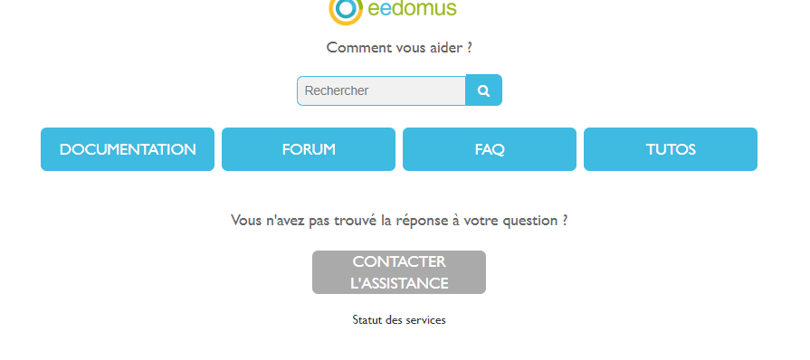

Messagepar Vicnau32 » 01 Sep 2024 12:57
quand tu vas dans l'aide faut cliquer sur statut des services
Opera Instantané_2024-09-01_135540_secure.eedomus.com.png (18.37 Kio) Consulté 18142 fois

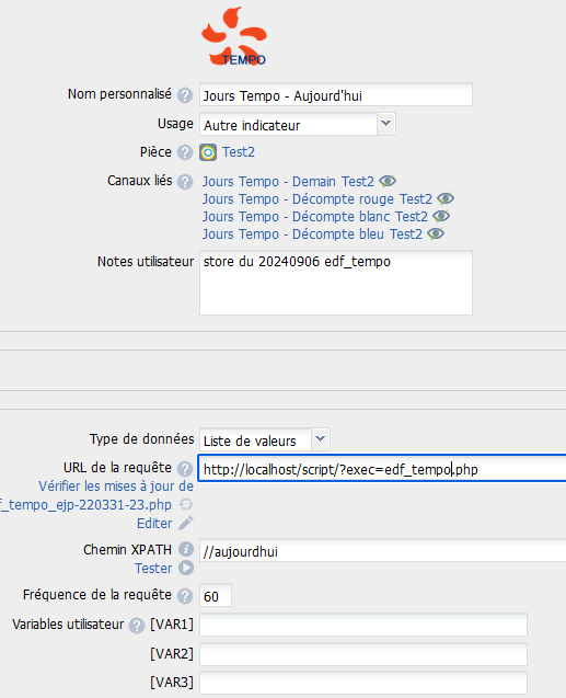

Pour une fois je vais tenir mes délais.
Voici une version de edf_tempo.php (V3.7) compatible avec la V3.6.
La version est provisoire car le nettoyage n'est pas fini, mais rien ne va changer dans la version finale; sauf si vous me signalez des bugs ou des souhaits.
Elle utilise l"API edf au lieu du site edf qui ne fonctionne plus.
Toutefois, certaines informations ne sont pas accessibles avec l'api; j'ai donc du repartir de la version 1.5 pour récupérer les infos manquantes sur d'autres sites ("electra",...).
Le script va tester plusieurs sites pour trouver un site qui fonctionne, il peut même se débrouiller si le site de l"api edf est à plat.
Normalement, il suffit de remplacer l'ancien script edf_tempo.php par le nouveau script (si vous voulez changer le nom du nouveau, il faut qu'il contienne le mot "tempo") et les 5 anciens devices fonctionneront. On peut en créer d'autres avec des informations complémentaires (voir l'entête du fichier). On peut avoir les tarifs et l'état actuel (qui tient compte de l'heure pour déterminer le tarif en cours, pour ceux qui n'ont pas de linky connecté).
Les données récupérées sont stockées dans la box, on peut donc réduire fortement les pollings réels vers les sites externes.
Il y a un timer qui limite les appels trop rapprochés et évite que les 5 (ou plus) devices fassent chacun appel aux sites externes (valeur par défaut timer=3600secondes) -> 24 appels par jour indépendamment du nombre de devices.
Les heures importantes sont minuit : changement de jour, 6h début du jour tempo (avant on est encore hier), midi date limite de mise à jour, 22h début des heures creuses jusqu'au lendemain 6h.
Si on souhaite que les informations soient mises à jour à ces instants, on peut remplacer la fréquence de lecture des devices (60 minutes) par 1 (ou 2 ou 5) (il suffit de le faire sur un seul device car ils sont tous couplés) et laisser le timer faire le job : tant que le temps n'est pas écoulé, les données renvoyées seront directement reprises de la mémoire sans appel externe sauf aux "heures critiques" (0h, 6h, 12h, 22h). Dans ce cas on laisser le timer à 3600 secondes et profiter éventuellement d'une mise à jour dès 11h au lieu de 12h, sinon on peut mettre le timer à 21600=6h (5 lectures par jour : toutes les 6h plus celle 22h) ou bien carrément à plus de 10h (40000 secondes) pour sauter la demande de 18h.
Pour modifier facilement le timer, on peut remplacer la ligne de commande par
http://localhost/script/?exec=edf_tempo.php&contrat=[VAR1]&site=[VAR2]&timer=[VAR3]
avec
VAR1 : vide (-> tempo) ou tempo ou ejp (ou contenu dans le nom du script)
VAR2 : vide ou numéro du site secondaire, 0 par défaut -> test de tous les sites
VAR3 : vide ou période de polling (secondes) 3600 par défaut
Voici le code à charger :)

Re: [Store] Tempo EDF
Messagepar opa95 » 10 Sep 2024 18:02
Bonjour paope et ceux qui sont intéressés
Désolé, j'ai laissé un bug dans le code :(
    avec

Merci pour le test, je suis en train de faire le nettoyage.
Pour l'instant, peux tu corriger la ligne 520 (environ) (elle était restée en mode test)
ou plutôt charger celle qui tournait chez moi cette nuit (légèrement modifiée), mais pas encore nettoyée
 if ($api_edf*0){
qui devrait être
 if ($api_edf){
Peux tu aussi supprimer la mise en commentaire de la ligne 708 (environ) (//)
//$xml .= '   <url>'.htmlentities($urls['tempo'][0])."</url>\n";
qui devrait être
Malgré cela, ça aurait du marcher.
Peux-tu me mettre une copie de la fenêtre du plugin pour que je vérifie les valeurs d'appel.
Voici ma page d'appel
Plugin Tempo
Sinon voici le script qui tourne chez moi, avant le dernier nettoyage

Avec le dernier script (eedomus +), j'obtiens : :)
<?xml version="1.0" encoding="UTF-8"?>
<root>
<tempo>
   <aujourdhui>BLEU</aujourdhui>
   <date_aujourdhui>11/09</date_aujourdhui>
   <demain>BLEU</demain>
   <date_demain>12/09</date_demain>
   <now>BLEU</now>
   <date_now>11/09</date_now>
   <decompte_bleu>11</decompte_bleu>
   <decompte_blanc>0</decompte_blanc>
   <decompte_rouge>0</decompte_rouge>
   <reste_bleu>289</reste_bleu>
   <reste_blanc>43</reste_blanc>
   <reste_rouge>22</reste_rouge>
   <type>tempo</type>
   <hphc>HP</hphc>
   <tarifs_aujourdhui>0.1609/0.1296</tarifs_aujourdhui>
   <tarifs_demain>0.1609/0.1296</tarifs_demain>
   <tarif_now>0.1609</tarif_now>
   <bleu_hc>0.1296</bleu_hc>
   <bleu_hp>0.1609</bleu_hp>
   <blanc_hc>0.1486</blanc_hc>
   <blanc_hp>0.1894</blanc_hp>
   <rouge_hc>0.1568</rouge_hc>
   <rouge_hp>0.7562</rouge_hp>
</tempo>
<debug>
   <date_fichier>2024-09-11 18:26:02</date_fichier>
   <timestamp>1726071962</timestamp>
   <date_lecture>Mercredi 11/09 18:26:02</date_lecture>
   <url>https://www.api-couleur-tempo.fr/api/joursTempo?dateJour[]=2024-09-10&dateJour[]=2024-09-11&dateJour[]=2024-09-12</url>
   <url_>https://selectra.info/energie/fournisseurs/edf/tempo</url_>
   <result>1</result>
</debug>
</root>
