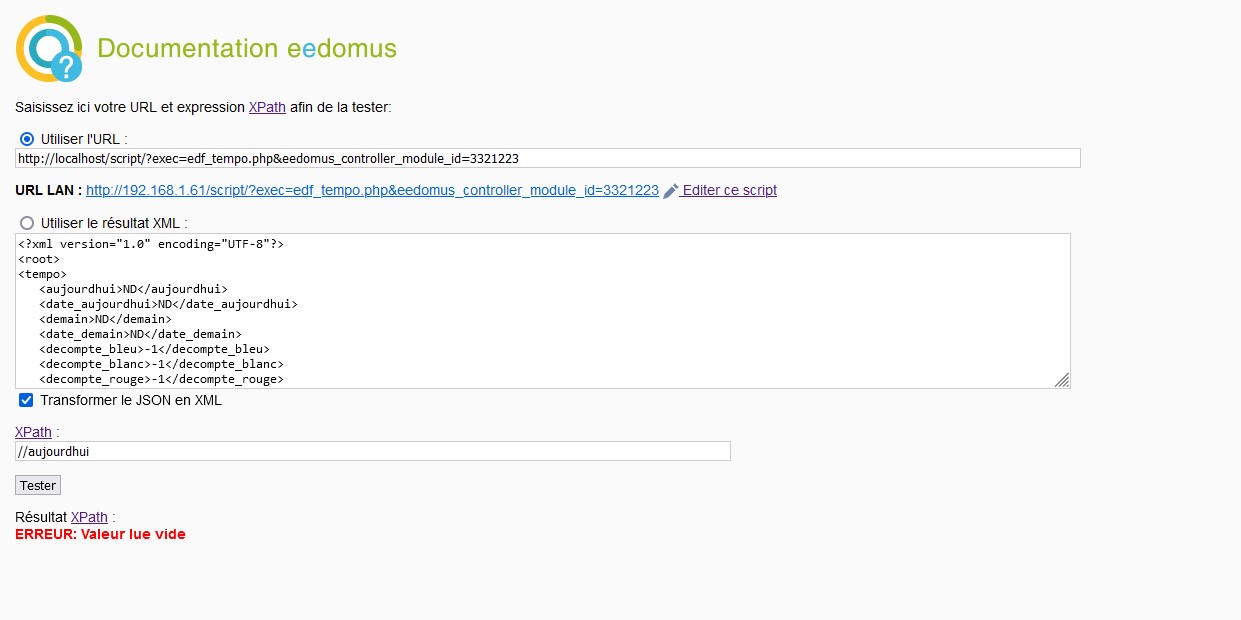

Je viens d'installer Tempo EDF.
Etant Novice, je ne parviens malheureusement pas à la faire fonctionner et à récupérer les valeurs.
Le script est à jour mais ça ne fonctionne pas.
Lorsque je teste le résultat Xpath est ERREUR: Valeur lue vide
Pourriez-vous m'aider avec mon faible niveau de compétence :roll:
Capture d’écran 2024-08-30 113806.jpg (81.22 Kio) Consulté 16332 fois
Hansticot
Messages : 21
Inscription : 27 Jan 2015
Re: [Store] Tempo EDF
Messagepar Vicnau32 » 30 Août 2024 10:51
Sur le statut de la box il est mentionné que l'API enedis ne fonctionne plus.... il faut attendre qu'ils résolvent le problème je pense....
