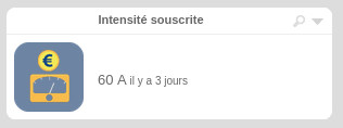

Si j'en crois mon contrat EDF et ma facture j'ai souscrit à12A
Pourtant l'intensité souscrite remonté par mon modem teleinfo USB me remonte 60A.
Lequel ment (je croise les doigts que ce soit le modem) ?
