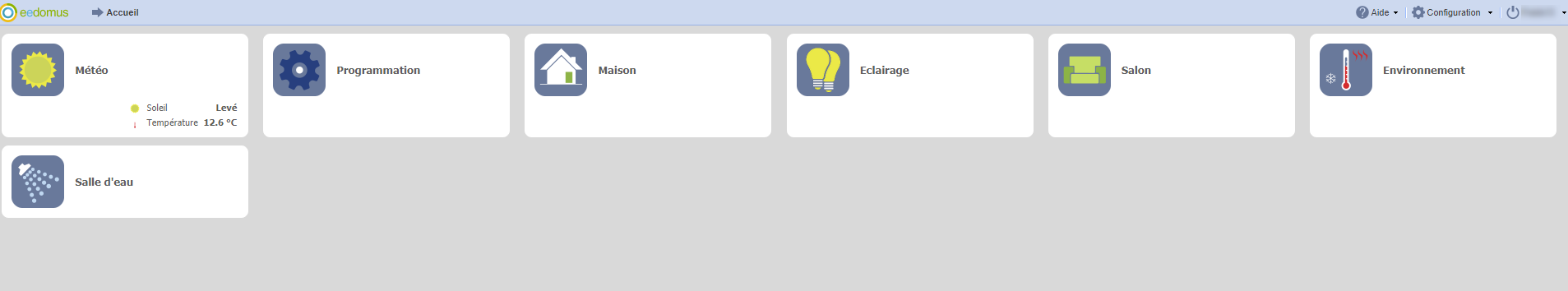

Yes, voici une capture sur l'url https://secure.eedomus.com/ :

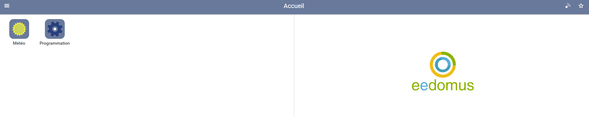

Et voici une capture sur l'url http://192.168.1.8/#widgets_page (se charge quand je vais sur 192.168.1.8 qui est l'IP fixe de ma box eedomus, je lui ai assignée un bail DHCP statique) :
Verdict ? :)

Remplace #widgets_page par #home il me semble... C'est un bug.

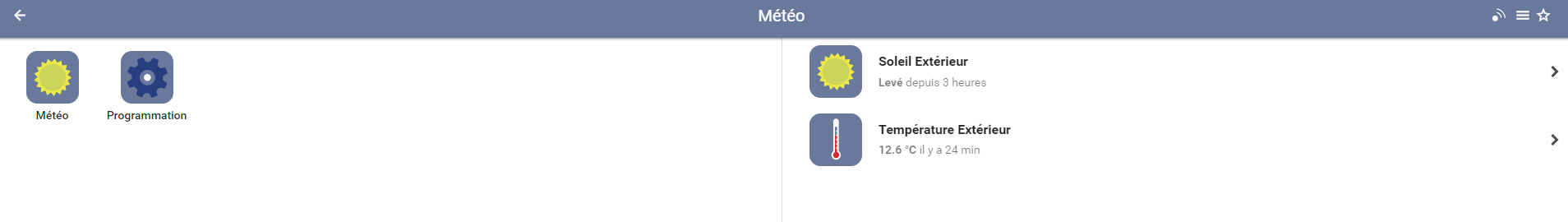

Messagepar freds13 » 20 Oct 2017 11:33
Malheureusement ça ne change que la partie de droite :
