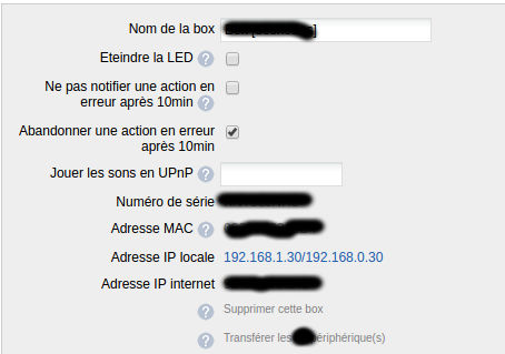

J'ai depuis quelques jours un problème avec une caméra IP qui doit normalement envoyer une info sur la eedomus via l'URL avec l'IP fixe de la eedomus.
J'ai enfin eu le temps de regarder du coté de la eedomus et là surprise :
l'interface web me marque 2 adresses ip en 192.168.1.30/192.168.0.30 alors que la box doit normalement être en 192.168.0.x délivré par le DHCP
donc plus aucun accès en local mais une communication correct via secure.eedomus.com
le problème est rentré dans l'ordre avec un redémarrage de la box.
