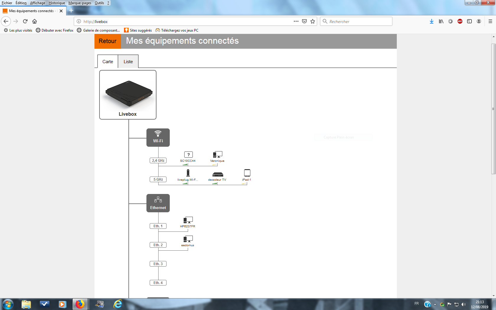

Messagepar aurique » 12 Août 2019 18:48
lorsque la box est branchée, tu peux nous faire une copie d'écran de la page "Mes équipements connectés" de la Livebox ?

Re: Première utilisation Eedomus sur mon réseau local
Messagepar pattrick131 » 12 Août 2019 20:19
voici
Messagepar pattrick131 » 12 Août 2019 20:43
Je ne comprends pas pourquoi elle ne se connecte pas à internet????
Pourtant lorsqu’on aperçoit mes équipements connectés à la livebox , tout paraît normal.
Qu’en pensez-vous ?
pattrick131
Messages : 46
Inscription : 02 Août 2019
Messagepar aurique » 12 Août 2019 21:20
Effectivement, elle a l'air connecté....
Tu peux nous joindre le detail de la connexion (en cliquant sur l'icone de la box) ?
