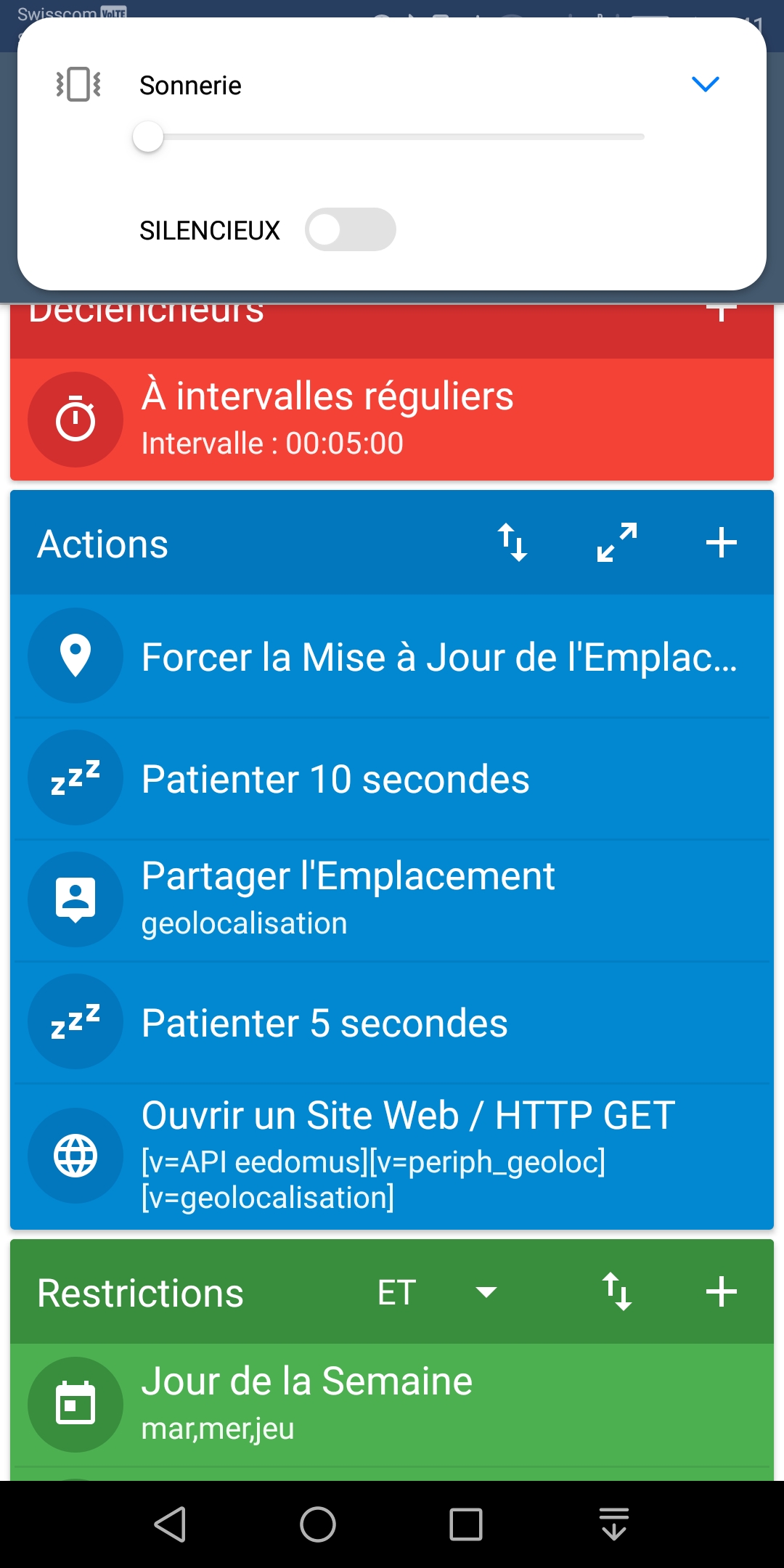

Je me suis équipé depuis peu d'une box eedomus, et souhaite lui transmettre ma position GPS à l'aide de l'app Macrodroid. Je suis encore novice dans le sujet, j'ai suivi le tuto d'Abavala : https://goo.gl/d2Co4K mais n'arrive toujours pas à faire fonctionner la transmission de position. J'ai suivi à la lettre la procédure mais reçois toujours le même message : {"success":"0",body":{error_code":"1","error_msg":"Authentification error."}}
Je suis poourtant sûr de mon login eedomus ainsi que du code API du périphérique créé...
Si quelqu'un a une idée, d'avance merci pour votre aide.

Messagepar fullpower » 13 Sep 2018 18:13
Attention qu'il ne faut pas tes identifiants LOGIN de connexion Eedomus ...
mais bien ton api_user et api_secret....
(tu vas dans configuration de l'interface puis mon compte et "consulter vos identifiants")

Oui j'ai bien l'app Macrodroid payante, et merci fullpower je me suis rendu compte de mon erreur sur l'identification.
C'est donc corrigé, j'ai un retour désormais par contre pas d'image de carte sur eedomus...
