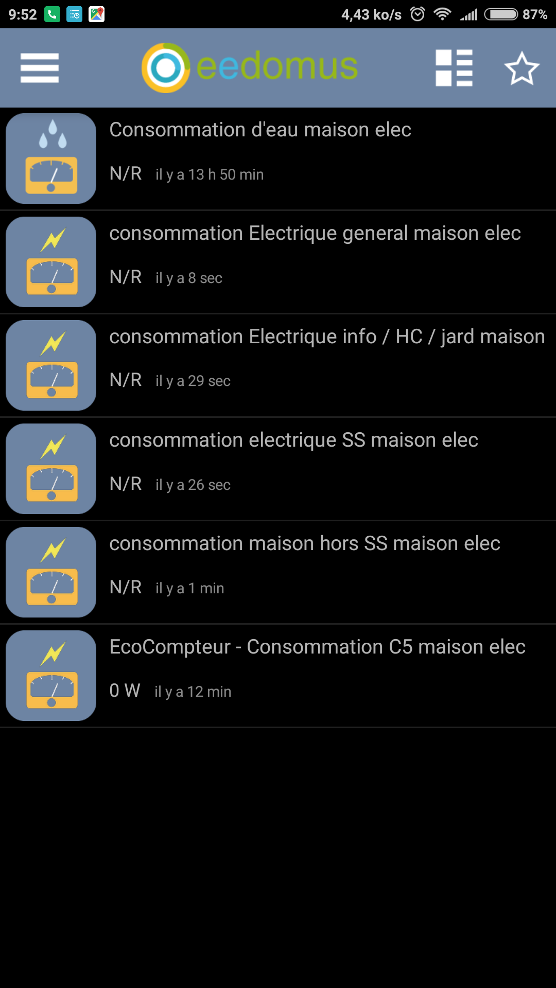

c'est bizare parce que sur le portail du compteur tout va bien, sur le portail web eedomus ca va aussi j'ai bien mes valeurs, par contre sur l'application mobile eedomus (android), il me dit que la valeur a été MAJ il y a x seconde (je pull toutes les minutes) et pourtant il me met N/R comme valeur...
quand je test le Xpath j'ai bien les valeurs dans l'XML, et quand sur l'application mobile je vais voir l'historique des valeurs j'ai bien les valeurs avec l'horodatage....
avez vous une idée ?
Je précise également que sur imperihome j'ai le même soucis il m'affiche bien le graph avec les points toutes les minutes, mais il me met N/A en valeur....
Merci d' avance de votre aide..

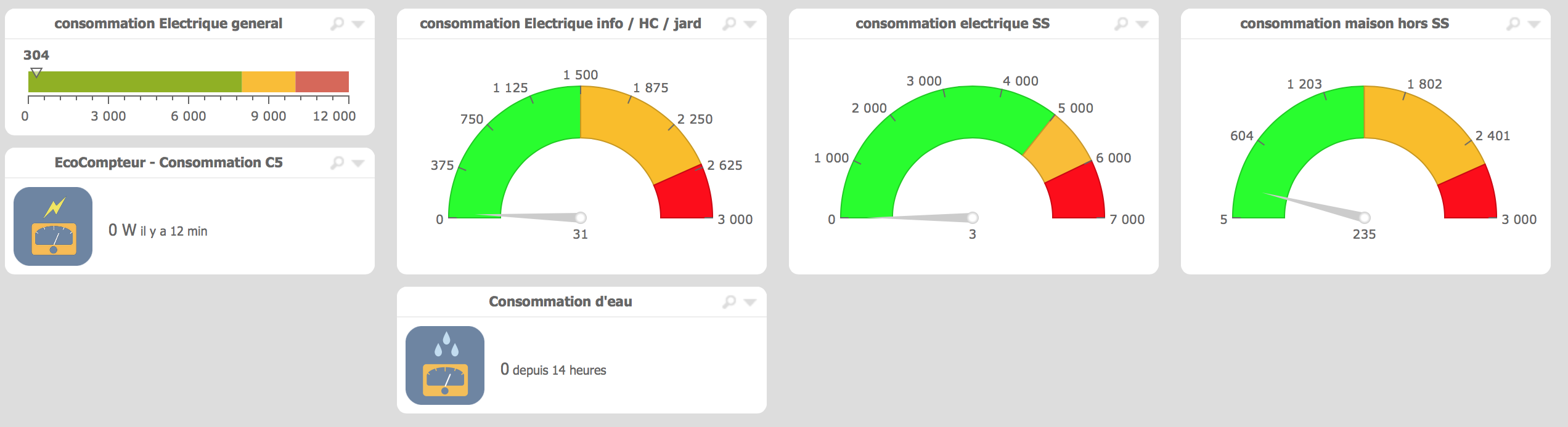

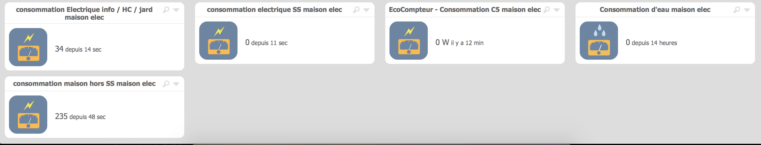

je rajoute quelques imprime ecran :
Capture d'écran 2017-06-19 09.51.43.png (113.68 Kio) Consulté 15951 fois
Capture d'écran 2017-06-19 09.51.11.png (173.39 Kio) Consulté 15951 fois
voici le contenu du xml renvoyé par le cpath

donc les valeurs sont bien présentent dans la transaction.
et pourtant sur l'application mobile j'ai ca :
killpilot
Messages : 186
Inscription : 03 Jan 2017
Re: Ecocompteur legrand problème affichage valeur
Messagepar killpilot » 03 Juil 2017 21:02
Je me répond encore une fois à moi même ça pourra peut être servir.. Le soucis était qu'il fallait renseigner l'unité dans la config de l'état virtuel..
