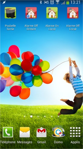

voici un aperçu de mes raccourcis tasker:

Messagepar aurel » 09 Sep 2013 13:15
lol, non je débute avec tasker c'est peut être possible mais j'en suis pas encore là :D
