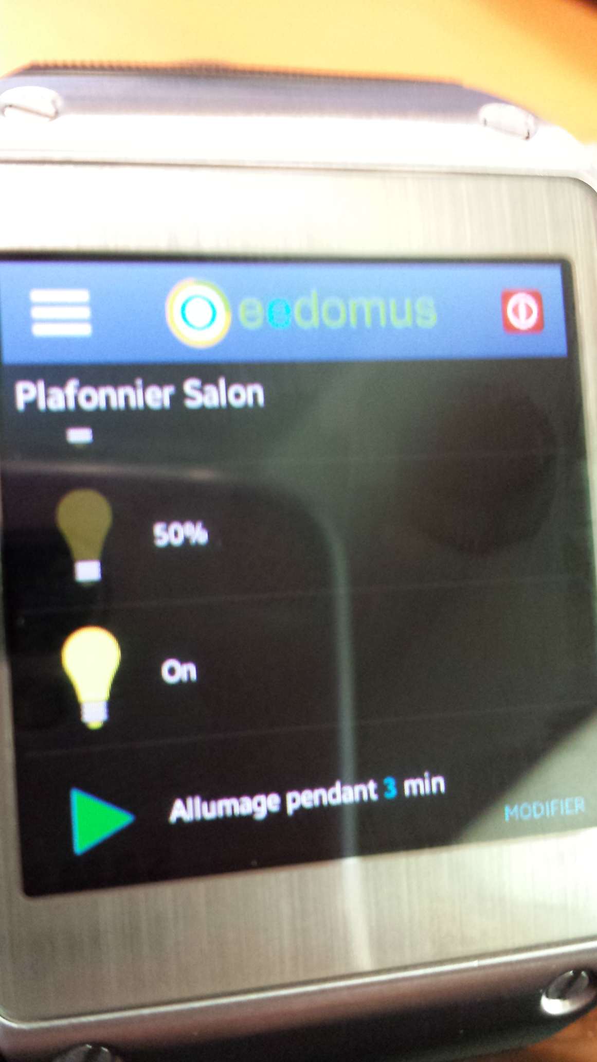

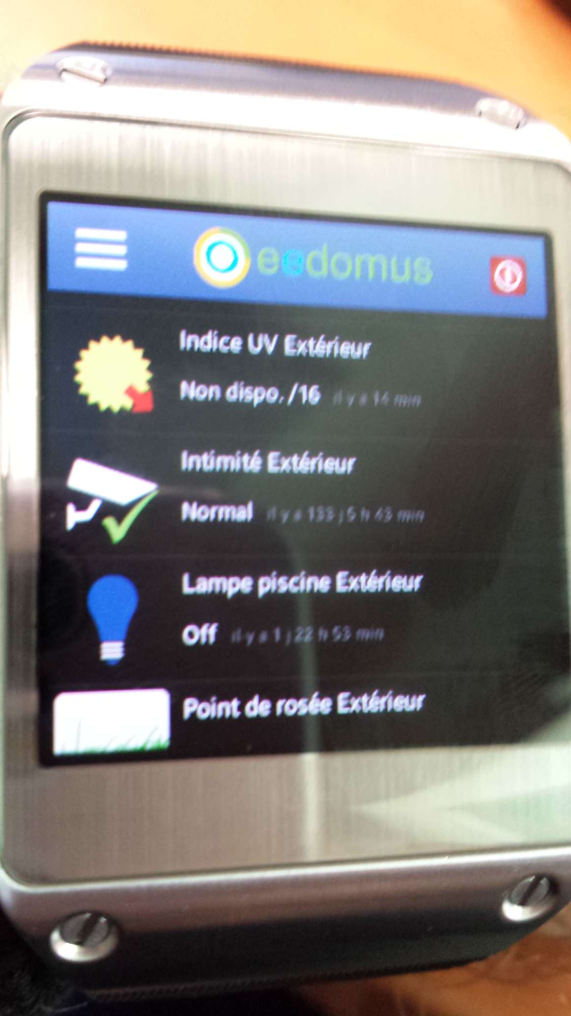

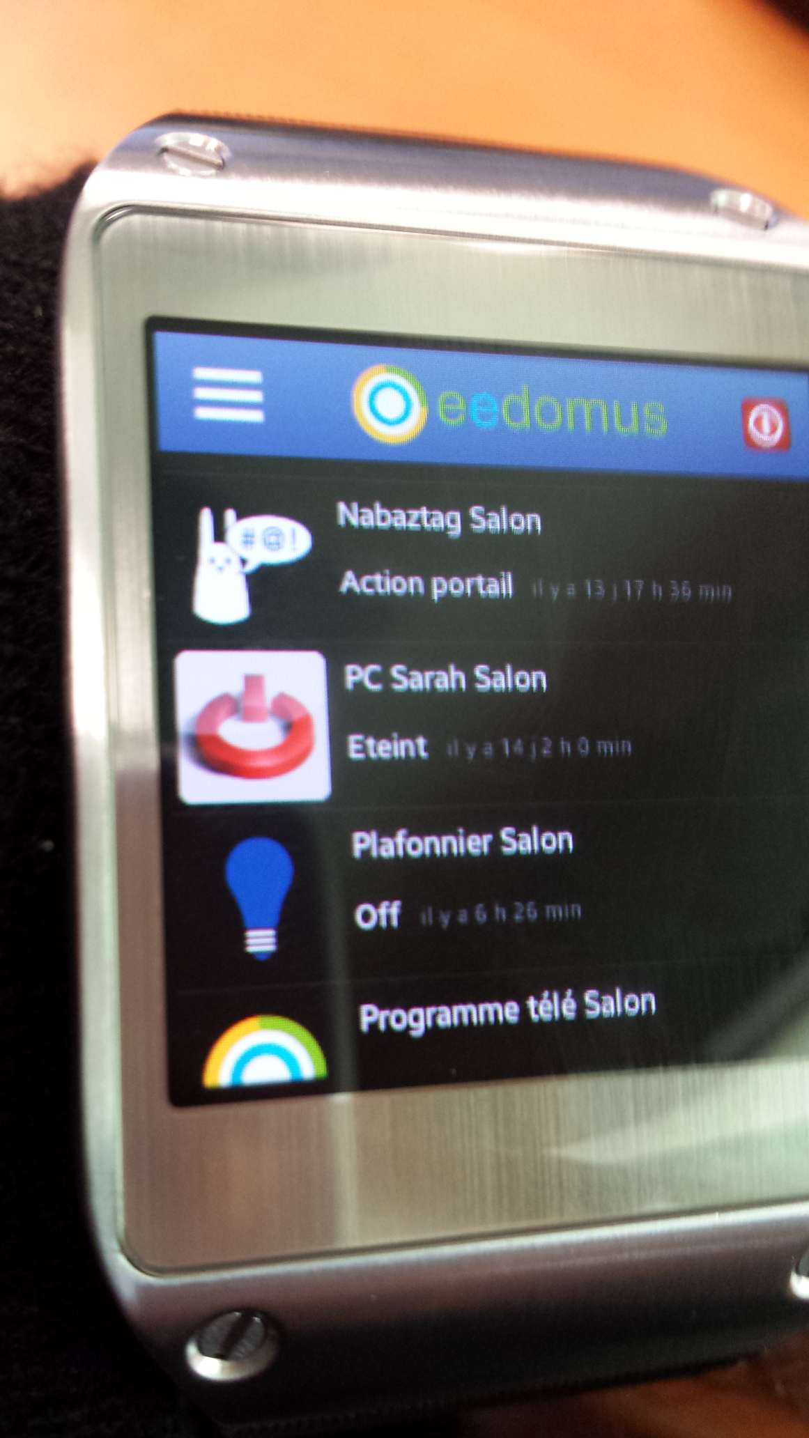

Juste ce petit post pour informer les heureux possesseurs de galaxy GEAR qu'ils peuvent avoir accès au portail android eEdomus à travers la montre et c'est carrément exploitable.
Par contre, il faut changer la ROM de la montre pour la rendre plus ouverte mais après c'est juste le top.
Je ferai une petite vidéo à l'occas ...
En attendant, quelques photos de mise en bouche :)
