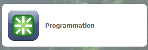

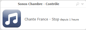

Messagepar peji » 20 Jan 2019 13:54
J'ai choisi des pastilles de widgets blanches et thème d'icone "Clair" , je trouve que cela rajeunit notablement l'interface
Par contre certains icone ne sont plus visibles car le dessin est blanc
J'ai modifié ceux que je pouvais , mais je ne trouve pas ou modifier les icones "Sonos Controle" , ni celui de "Programmation. ( ci dessous avec pastille de widget bleue)
Qui pourrai m'aider ?? :roll:

Messagepar peji » 29 Jan 2019 20:08
La pièce "Programmation" apparaît bien sur la page d’accueil du portail. Cependant elle n’apparaît pas dans le gestionnaire des pièces , donc pas possible de modifier l'icone ???
Concernant l'icone du périphérique " SONOS Contrôle" je ne vois pas comment le modifier :
quand je configure ce périphérique , je peux bien modifier l'icone ( sur la page de configuration) , mais ce n'est pas celui ci qui apparaît sur le périphérique ( dans la piece)
celui qui s'affiche est celui ci :
Icone sonos controle.png (6.88 Kio) Consulté 12482 fois
Je souhaite le modifier car je veux choisir la pastille de widget "blanc" dans les paramétres d'affichage. les 2 icones cités sont alors invisibles ( blancs sur fond blanc.)
C'est pourquoi je veux les modifier.
Nota dans mon post initila les copies d'ecran sont avec un fond bleu pour qu'ils soient visible

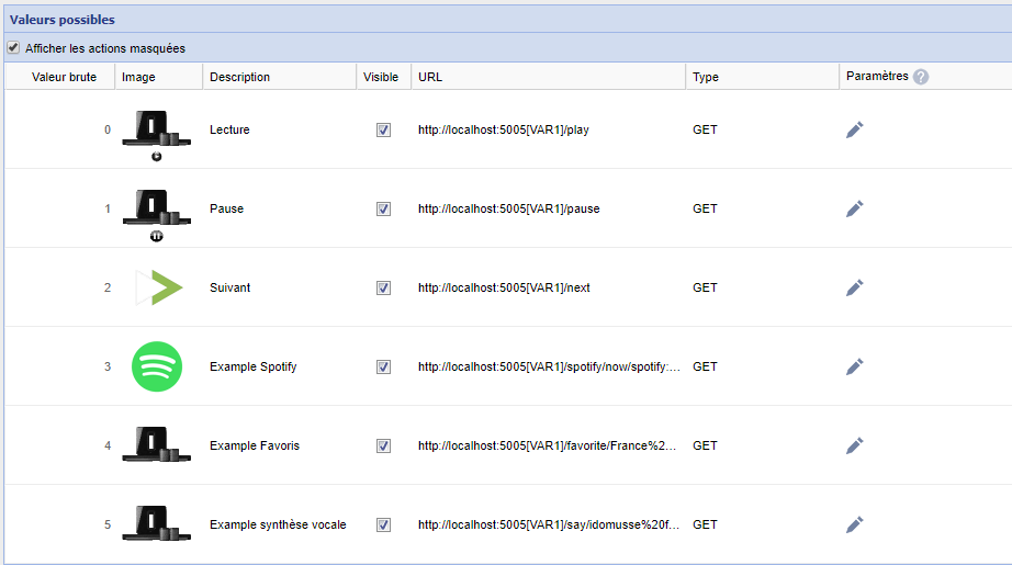

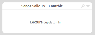

Messagepar peji » 31 Jan 2019 20:04
L'icone incriminé n’apparaît pas dans la liste de valeur : j'ai ceci:
Valeurs controle sonos.png (34.92 Kio) Consulté 12403 fois
voici ce que cela donne , même en mode lecture ou j'ai bien un icone "visible" pour le paramètre lecture :
Lecture sonos.png (2.43 Kio) Consulté 12403 fois
:shock:

Messagepar stef31 » 01 Fév 2019 05:28
C'est curieux, ton phénomène.
Ce ne serait pas un soucis de format d'image (genre jpg au lieu de png)?
Et parmi les actions masquées, il n'y aurait pas un autre état "lecture" sans icône?

Messagepar peji » 01 Fév 2019 21:14
les icônes sont créés avec icone designer ou prises sur les icônes partagées donc je ne vois pas comment elle seraient en jpg et pas en png?
Non je n'ai pas d'action masquée ( la coche affichée les actions masquées" est presente sur ma copie d’écran
par contre sur le controle je peux avoir des action qui ne sont pas dans la liste de valeur ( meme cachées) : exemple action "stop" qui n'est pas dans la liste , sur le screen shoot de mon post initial pour l'enceinte "chambre"
