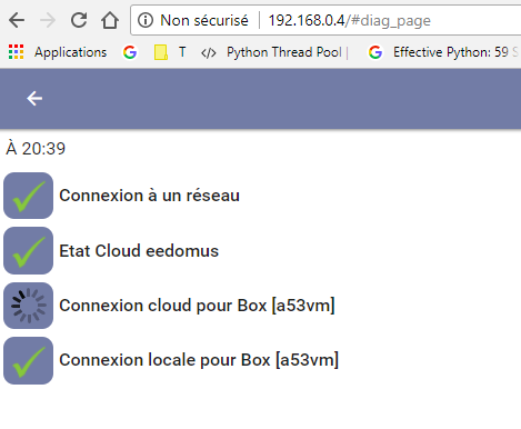

La box fonctionne en local et je suis capable d'acctionner des interrupteurs z-wave. Par contre, je n'arrive a rien faire depuis le portail externe.

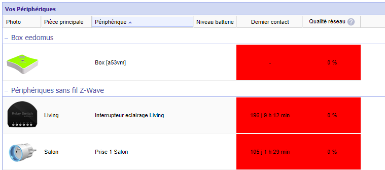

J'ai vu : Votre compte a expiré le samedi 1 juil. 2017. Et la box apparait en rouge, j'imagine qu'elle n est pas connectée au portail. (voir image jointe)
Que dois-je faire pour que la box se connecte bien au portail ?

Quand on a une box Eedomus, on a accès au serveur à vie (Enfin celle de l'Entreprise Connected Object ;) )
Le mieux est d'ouvrir un ticket (Onglet aide puis support). Ils arrangeront les choses.

Merci, j'ai trouve.
J'ai change le DNS 192.168.0.1 par l adresse IP du DNS de mon provider en direct

Effectivement, j'ai eu un truc de ce genre une fois.
Le message était probablement lié à l'expiration d'un compte premium
