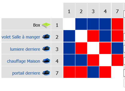

Messagepar ingrand » 17 Fév 2016 04:31
bonjour
ci joint la matrice radio
pourquoi je n'arrive pas a dialoguer avec le module portail arrière alors que celui ci dialogue avec le module lumière derrière en vu de la matrice radio
la commande demande d'ouverture ne passe pas ??

Messagepar popix » 21 Fév 2016 01:59
Salut ,
est ce que ce module a déjà fonctionner correctement? l as tu inclu et testé prêt de la box avant de le mettre au portail ?
Si tu es sur qu'il est ok et que c'est juste un problème de portée, relance un optimisation radio générale et regarde si cela change quelque chose
