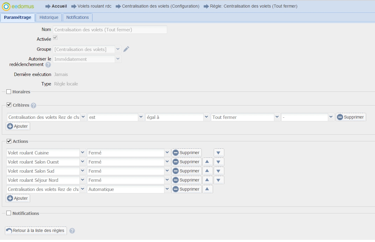

Messagepar nicomab » 06 Oct 2015 16:49
une des règles commande centralisé volets
exemple règle associé centralisation volets.jpg (243.05 Kio) Consulté 18481 fois
depuis l'installation ce week end (après une installation forcée de la team car ma box était dans un état bloqué), je n'ai pu faire jusqu'à hier matin les ouvertures et fermetures centralisés.
Depuis, seul les commandes des actionneurs FGRM 222 de mes volets fonctionnent, un par un.
J'avais fait une règle avec le soleil, qui a planté hier, donc j'ai fini par tout supprimé, et refaire une commande centralisée seule.
Le plus étonnant s'est qu'avec l'appli android, cela marchait, jusqu'à ce matin ...
Depuis ce matin, seul les commandes actionneurs par actionneurs fonctionnent...
J'ai fait un hard-reboot en rentrant tout à l'heure, mais j'ai l'impression qu'il faut un certain temps pour relancer des commandes ou faire de nouvelle règle et quels soient prisent en compte. (est-ce normal pour vous ?)
J'ai ouvert un ticket, en espérant avoir un retour rapide.
Mes débuts commencent mal avec cet box ...

Messagepar JCC92 » 06 Oct 2015 21:27
As tu essayé dans critère avec la règle devient maintenant tout fermer il me semble que c'est plus logique?
Chez moi j'ai 9 volet somfy centralisé avec gestion automatiques des ouverture et fermeture mais la règle est la même qu'avec le fibaro

Messagepar nicomab » 07 Oct 2015 09:06
C'est le critère par défaut lorsque j'installe sur l'interface la commande centralisé.
En attendant que cela fonctionne mieux, j'ai supprimé toutes les autres règles que j'avais fait.
Etant à la maison aujourd'hui, j'ai voulu tenter une exlusion et inclusion pour repartir propre ( je pense que l'étalonnage n'était pas bien fait ... Mais là, la box (après reboot car j'avais l'impression que les commandes ne passaient pas) fait de nouveau une synchronisation ...
Elle dure combien de tempsla synchro de la box, car la dernière fois j'ai du patienté une nuit pour tout lancer les opérations le lendemain matin ?

Messagepar influman » 07 Oct 2015 21:42
Le 'est egal' n'est pas conseillé en seul critère.
Même si tu reviens en auto sur ta valeur apres, il vaut mieux déclencher une seule fois sur linstant avec 'maintenant'.
est maintenant, si c'est une valeur réenclenchable (mode poussoir). Devient maintenant s'il y un autre état auparavant (une autre valeur), ce qui est bien le cas si tu repasses en automatique à chaque regle déclenchée

Messagepar nicomab » 08 Oct 2015 10:13
Ok, je vais regarder ca de prêt.
Sinon il y a bien un port à ouvrir pour la box, le port 22.
Problème résolu pour moi, il y avait bien un pb logiciel de la box.
c'est rétabli :D
Et ce matin, ouverture automatique :)
