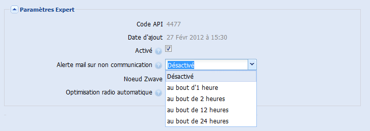

Messagepar support_eedomus » 27 Fév 2012 15:41
en fait il existe 2 manières d'être informé qu'un périphérique ne répond plus:
En utilisant le menu prévu à cet effet dans la configuration du périphérique
Mais dans ce cas le message n'est pas paramétrable, ce qui ne doit pas répondre à votre besoin.
L'autre solution est de créer une règle, mais il y'a une subtilité :mrgreen: que vous ne pouviez deviner car ces critères "expert" ne sont pas encore documentés.

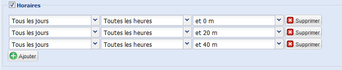

Messagepar support_eedomus » 27 Fév 2012 19:02
D'ailleurs, il est impossible de mettre "toutes les 10min", "toutes les 30min" etc.... C'est soit "toutes les minutes" ou "1 fois par heure", pas entre les 2.
En fait c'est possible,il faut combiner plusieurs critères :ugeek: , voici un exemple pour une règle qui serait vérifiée toute les 20min:
Concernant les critères du type "n'a pas changé depuis" et "n'a pas contacté le serveur depuis" effectivement nous observons le même bug que vous.
Nous venons d'en trouver la cause et de le corriger, cependant il faudra attendre la prochaine version d'eedomus (semaine du 5 mars) pour bénéficier de la correction (Nous souhaitons approfondir les tests pour ne pas vous faire prendre de risque de régression)
Merci d'avance pour votre compréhension.

Messagepar khazai » 27 Fév 2012 19:59
Effectivement je n'avais pas pensé a faire plusieurs critères horaires, merci pour l'astuce.
Pour le bug, tant mieux si vous l'avez trouvé et corrigé, c'est une bonne nouvelle. Pas de soucis pour attendre la semaine prochaine ;)
