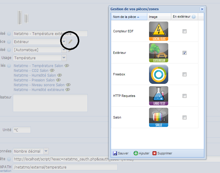

Messagepar Tinto » 02 Sep 2014 20:15
En cliquant sur le crayon ( entouré en noir ) de la configuration d'un périphérique ... mais tu n'as pas accès aux pièces ajoutées automatiquement ...

Messagepar Tinto » 02 Sep 2014 20:16
enr37 a écrit:En fait ca se ckasse en double donc pas possible a supprimer
Si, justement, tu supprimes celui qui est dans la pièce automatique :)

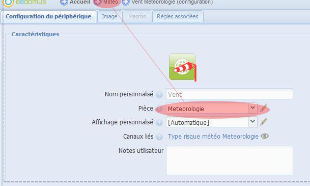

Messagepar enr37 » 03 Sep 2014 12:44
comme tu peux le voir, j'ai mis l'anémometre dans la pièce crée : météorologie. le probleme est que je le trouve aussi (en double donc) dans la pièce météo créee automatiquement par l'eedomus.
comme tu peux le voir sur ce screenshot, lorsque je vais dans l'onglet météo ("l'officie" donc) on voit bien que j'ai pourtant renseigné la pièce comme étant celle que j'ai crée. Ainsi, je me retrouve avec le module dans les 2 pièces !!! et j'ai la meme chose pour la phase de la journée

Messagepar Madoma73 » 03 Sep 2014 13:11
j'ai eu le même problème et pour le résoudre 2 cas:
- tu veux que ton périphérique n'apparaisse qu'à un endroit:
- dans pièce, tu mets celle que tu veux
- dans affichage personnalisé, tu mets 'invisible'
- tu veux ton module à deux endroits
- dans affichage personnalisé, tu recrée une pièce avec le nom que tu souhaites.
l'avantage de créer toi-même les pièces est que tu peux changer leurs icônes, chose que je ne sais pas faire sur les pièces automatiques. Ensuite tu t'assures que plus aucun de tes modules n'a [Automatique] défini dans affichage personnalisé, et tu verras toutes les pièces 'automatiques' disparaître de ton accueil eedomus.
