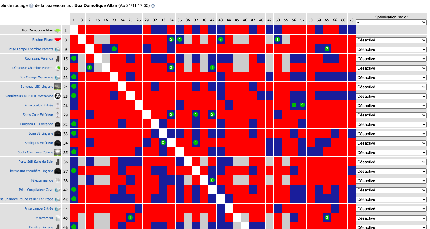

Bonjour à tous, depuis plusieurs semaines j'ai des lenteurs pour l'exécution de mes règles où il faut parfois plusieurs dizaines de secondes pour arriver à allumer une simple lampe depuis une télécommande... Mon réseau comporte un bonne trentaine de modules Zwave ainsi qu'il RFX433.
J'ai essayé de regarder ce qui a précédemment été proposé sur le forum pour solutionner ce type de problème, mais rien n'y fait !
J'ai supprimé le polling des modules Zwave et ai des règles très basique...
Vous trouverez ci-joint la table de routage Zwave (en 2 parties)
Merci de me conseiller des pistes afin d'essayer de régler ces lenteurs qui deviennent insupportables

J'ai oublié de préciser que si j'envoie une commande d'allumage directement via l'interface web, le délai d'exécution est également très long (ça marque "en cours" pendant plusieurs secondes, parfois plusieurs dizaines de secondes...) et ce aussi bien depuis le site eedomus qu'en local !

J'ai également des difficultés à faire des inclusions/exclusions de nouveaux périphériques Zwave, je suis obligé de lancer la procédure n fois, et ça marche au bout de 10 à 15 fois !
Je dois avoir une boucle quelque part qui ralenti l'ensemble des fonctions de la box mais je ne sais pas comment faire pour savoir ce qui déconne ni comment diagnostiquer les dysfonctionnements...

Une possibilité serait peut-être de tous désactiver (programmations, règles utilisateurs, ...).
Ensuite on active juste une programmation ou une règle utilisateurs, mais juste avec un périphérique ou actionneur. Si pendant un certain temps c'est bon, on continue avec le prochain actionneur.
Je ne saurais pas trouver autrement, car je ne me suis pas trop occupé de mon installation eedomus avec ma dizaine de périphériques. Bonne chance !
