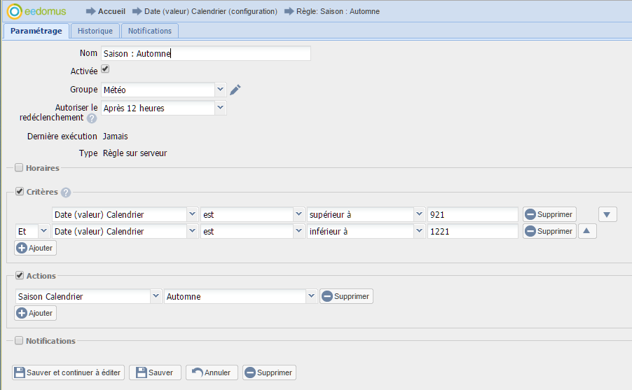

Après recherche dans mes règles, les seules qui étaient sur serveur étaient celles qui utilisaient les résultats d'un script local (date et heure), en saucissonnant l'agenda (une phase toutes les 25 minutes, c'est pas simple à faire...), j''ai remplacé les critères "heure supérieure à..." par phase de la journée est égale à..." et, du coup, mes règles sont passées en locales.
Je sais, c'est compliqué comme méthode, mais, ça me permet d’anticiper le démarrage du chauffage en gérant 6 heures de démarrage en fonction de la température ambiante et ça fonctionne (enfin, ça fonctionnait avec les valeurs de scripts quand il n'y avait pas de problème de serveur, vais voir demain matin si ça fonctionne toujours aussi bien :P )
En fin de compte, toutes les règles qui utilisent le script php sont sur serveur, exemple :
