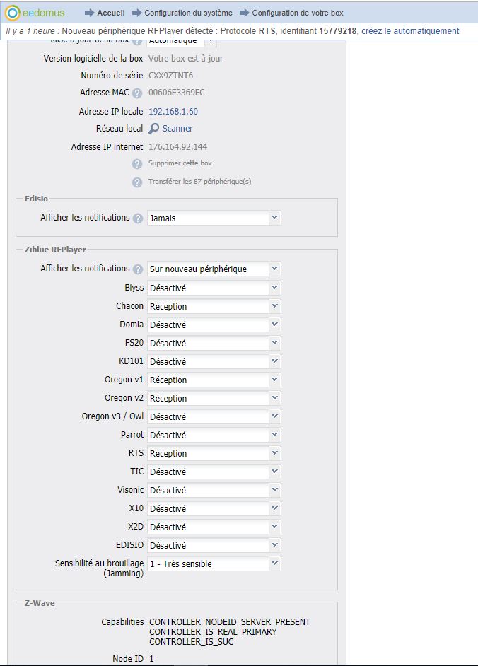

le rfplayer se connecte à la box via usb. c'est le cas.
si tu vas dans configuration / peripheriques
tu cliques sur box puis sur configurer
tu dois avoir quelque chose comme ça :

Messagepar Steph49610 » 14 Avr 2019 18:32
oui j'ai bien ca
et ensuite je fait comment ?

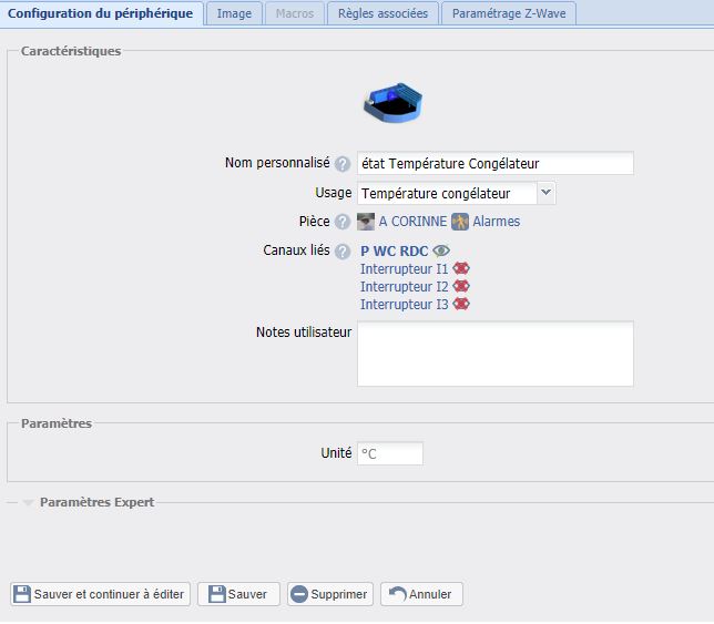

J’ai des sondes température en 1 wire qui est un détecteur universel zwave de fibaro
Comment je l’integre dans ma box eedomus+et rfplayer
Merci de vos retour

Re: CONNECTED OBJECT - Pack Contrôleur domotique Z-Wave Plus
Messagepar flouret » 25 Avr 2019 08:20
Il faut d'abord que tu ais bien inclus ton module avec la sonde connectée.
Normalement avec le module, tu as un canal lié qui donne la température de la sonde.
flouret

Messagepar Steph49610 » 25 Avr 2019 13:02
je vois pas ou trouver le module dans l'interface
Steph49610
Messages : 12
Inscription : 12 Avr 2019
Messagepar flouret » 25 Avr 2019 13:19
si tu l'as inclus, il doit être dans la pièce que tu lui a attribuée : "accueil" / "pièce"
Tu peux aussi trouver ton module en cliquant sur "configuration"
Messagepar flouret » 25 Avr 2019 13:20
tu peux envoyer l'image que tu as quand tu cliques sur configuration ?
