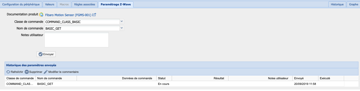

Je ne comprend pas pourquoi quand je demande la valeur d'un paramétrage Z-Wave, le statut reste toujours En cours ?
Du coup, je n'ai jamais la valeur, et ce quelque soit le module que je teste.
Quelqu'un a-t-il une explication ? Je pense que je passe à cote de certaine possibilité, bien que je fasse un peu de script php.
Merci et bonne journée
Wilfried
Capture d’écran 2019-09-20 à 11.58.49.png (52.77 Kio) Consulté 6513 fois

Dans ta copie d'écran, tu interroges un module qui doit être en sommeil lors de son interrogation.

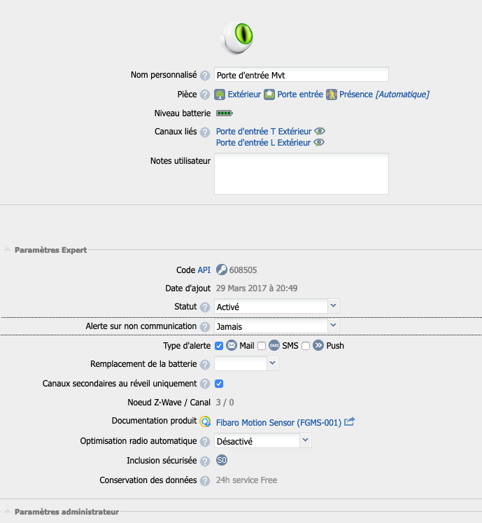

Et pourquoi est il en veille, c'est un détecteur de mouvement, capteur, lumiere et température, donc actif en permanence ?
Capture d’écran 2019-09-20 à 14.56.09.png (82.97 Kio) Consulté 6500 fois

Messagepar stef31 » 20 Sep 2019 14:08
Les produits sur pile ne communiquent que sur évènement ou suivant des intervalles pré-configurés.
Le reste du temps, la partie communication est en veille donc ils ne sont pas joignables à l'initiative de la box ou autre.
Si tu veux modifier un paramètre Z-WAVE sur un module sur pile, tu dois le réveiller quelques secondes avant d'envoyer ta requête depuis la box.

Messagepar wbo38 » 10 Fév 2020 20:54
Merci beaucoup, c est cela.
Pas de pb pour un capteur sur secteur.
Sujet clos.
