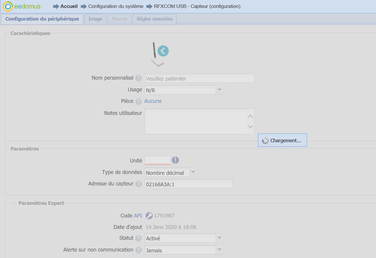

j'ai voulu installer un nouveau capteur DIO (433Mhz), la box a bien détecté le capteur, j'ai donc cliqué sur l'adresse du capteur dans la notification de détection. Hélas l'interface/la page de config reste bloquée en "chargement"...
J'ai tenté la même opération avec un autre capteur ( un bouton DIO) : idem
Box redémarrée... situation inchangée
Le capteur est donc actuellement inutilisable...
Un autre utilisateur a-t-il déjà pu résoudre ce problème?
Merci pour votre aide

Merci pour le conseil mais hélas cela ne change, ce reste toujours bloqué sur chargement quand je veux configurer le capteur... et pourtant la box le capte bien car je continue a recevoir une notification de nouveau matériel à chaque test du capteur...

Efface le cache du navigateur et sinon teste avec un autre navigateur

Super, cela fonctionne
