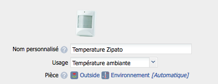

Bonjour a tous,
Certains de mes actionneurs zwave s'affichent avec un Nom personnalisé qui inclue la pièce dans laquelle ils se trouvent....Je n'ai pas choisi cela. Je souhaite uniquement voir le Nom personnalisé et pas un mot supplémentaire derrière qui vient surcharger l'interface web.
Exemple avec mon Zipato dans l'onglet "Configuration du périphérique"
zipato(1)
Screen Shot 2017-06-13 at 15.09.17.png (23.54 Kio) Consulté 25285 fois

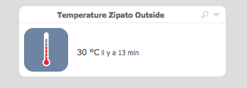

Le même Zipato dans l'interface avec les icônes :
zipato(2)
Screen Shot 2017-06-13 at 15.10.59.png (11.62 Kio) Consulté 25285 fois
On voit clairement que désormais il s’appelle "Température Zipato Outside" au lieu de seulement "Température Zipato" comme défini dans le Nom personnalisé.
La ça va encore car "Outside" est un petit mot. Imaginez la tête de l'interface pour "Température Radiateur Infrarouge Salle de Bain".......
Quelqu'un a déjà solutionné ce problème ?

Ok, c'est juste des noms. Même si je fait comme tu dit ils vont apparaître sous la forme:
"Température Outside Outside" et "Température SdB Salle de Bain".
C'est ca mon probleme.

Messagepar influman » 09 Jan 2018 17:32
L'interface ne met la pièce dans le nom QUE lorsque vous le consultez dans la pièce secondaire.
Exemple : j'ai un périphérique qui s'appelle "Température Cuisine".
Si je le mets dans l'unique pièce "Environnement", alors dans l'interface je vois seulement "Température Cuisine".
Si je le mets également (pièce secondaire) dans la pièce "Intérieur" alors dans l'interface, je le vois :
- En "Température Cuisine" dans la pièce Environnement
- En "Température Cuisine Environnement" dans la pièce Intérieur
Ce qui est tout à fait pertinent.
Si vous n'avez qu'une pièce nommée "Cuisine", ne mettez pas Cuisine dans le nom du périphérique.
Pensez à enlever les pièces "automatique" si vous ne les voulez pas.
