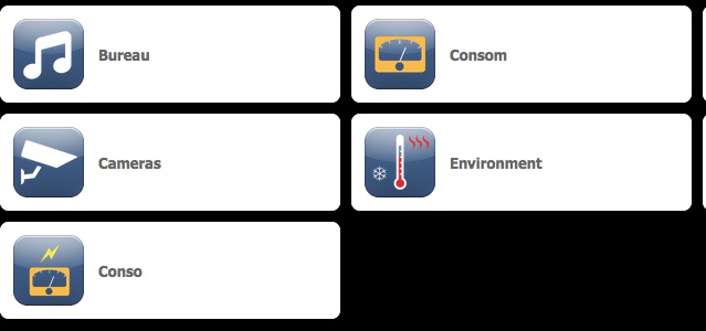

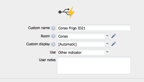

Je ne sais pas si c'est moi .... mais j'ai en double un capteur qui à créé 2 "ROOM".
Consom et Conso, il se trouve ds les 2. Une des ROOM est pleine dont le capteur et l'autre ne comporte QUE ce capteur ...
Si je l'enlève de la room où il est seul, ça le supprime de l'autre room aussi ....
Joli bug ? ou mauvaise manip de ma part ?
EN tous cas merci pour votre aide :)
Manu

Il me semble que les périphériques de consommation sont d'office intégrer dans une pièce de type "Usage". Un peu comme les Lampes dans "Eclairage".
Mais cela, c'est lorsqu'on met l'affichage personnalisé en [automatique] il me semble...
Il y a peut-être un bug effectivement.
As-tu essayé de remettre en Automatique ? Pour voir si ça crée une pièce complémentaire "Consommation".
Je suis surpris du terme "Consom", pas très joli pour une pièce automatique générée par l'eedomus. Est-ce que c'est toi qui avais mis ça au début comme nom avant de repasser sur Conso ?
Est-ce qu'un vidage de cache du navigateur ne change pas quelque chose ?

normalement, pour ton cas, il suffit de mettre l'"affichage personnalisé" à "Invisible", et tu ne devrais pas avoir de deuxième pièce technique automatique.
Re: Bug : affichage double de ROOM
Messagepar nslmanu » 04 Mars 2015 10:33
l'invisible ne marche pas forcément.
J'ai du supprimer le périph et le recréer ... et là je l'ai en une fois là où je voulais.
