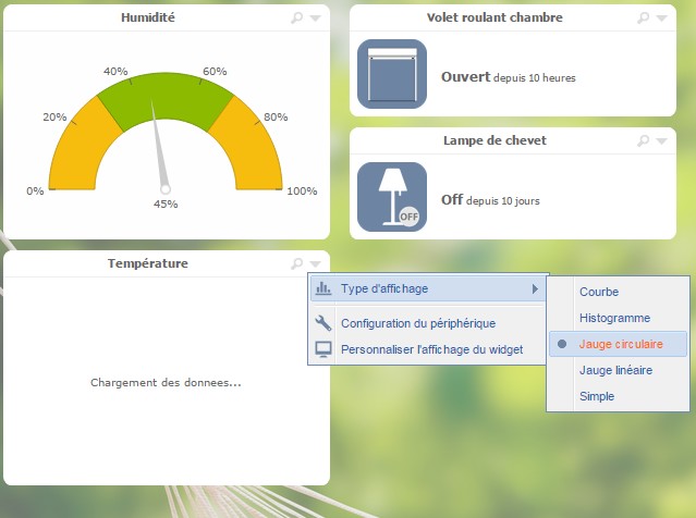

Suite à la mise à jour de la nouvelle interface, le widget jauge circulaire ne fonctionne plus avec des données de température, alors qu'il fonctionne bien avec l’humidité par exemple:
jauge circulaire.jpg (47.91 Kio) Consulté 10623 fois
J'ai fait des tests sur plusieurs sondes différentes avec toujours le même résultat.
Merci d'avance à ml'équipe d'EEdomus

J'ai le même problème pour les jauges de températures alors que pour l'hygrométrie, cela fonctionne.

idem pour moi
humidité : ok
température : chargement des données

j'ai trouvé
Dans la config du capteur de température, il faut remplacer le champ "type de données : nbre décimal " par "type de données : liste de valeurs"

En effet même cas la solution fonctionne !!

Merci la solution fonctionne, sauf qu'il manque mon petit "°C" après la valeur.

En réalité c'est le "°" qui pose problème, si on laisse que le C (au lieu de °C), c'est OK aussi.
Et si on met un accent ça ne fonctionne pas non plus.
