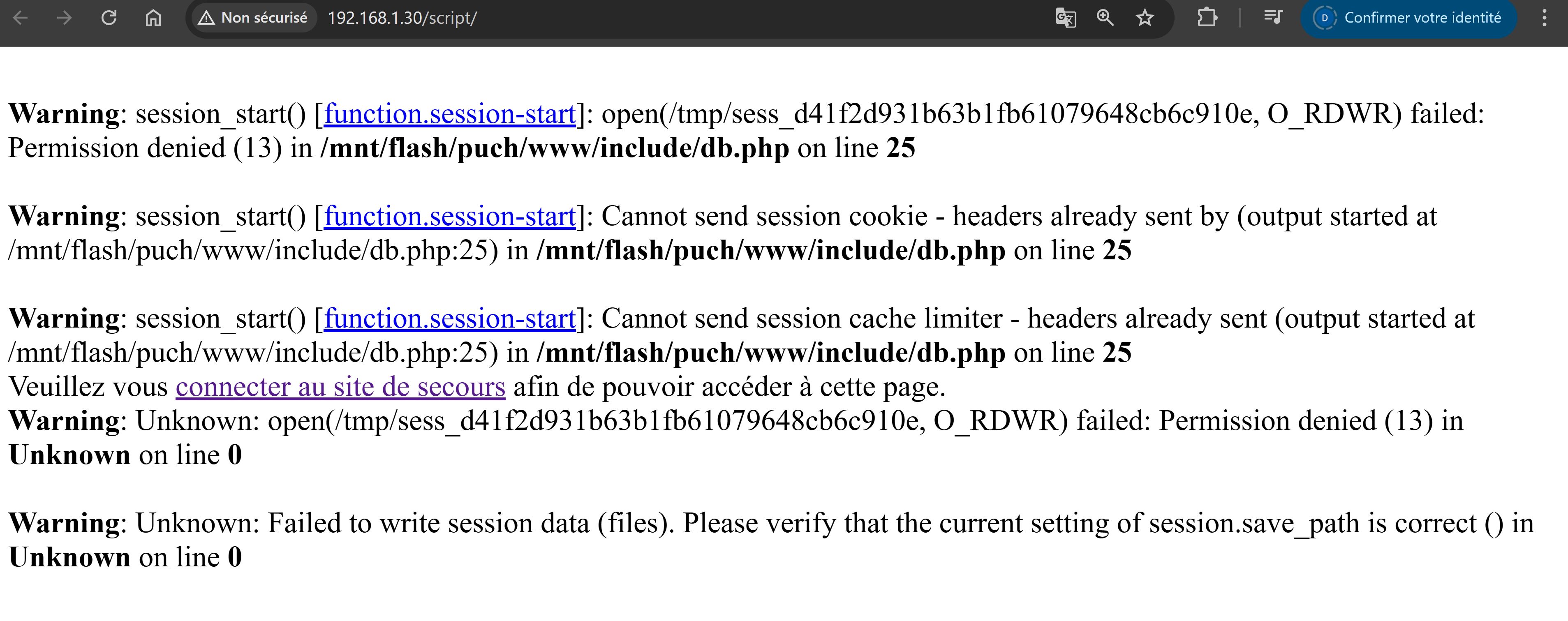

Au départ je voulais faire le menage dans les " script " ( j'installe un SHELLY PRO 3 EM et j'ai l'impression que ça bug a cause du script qui a une anomalie ).
Quand je clique que le " script" pour y accéder je tombe sur cette page d'erreur :
bug script
bug eedomus script.JPG (554.14 Kio) Consulté 12240 fois

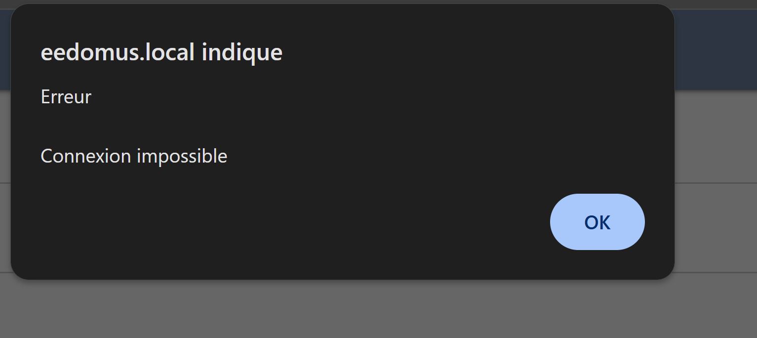

Puis quand je passe sur l'adresse ip local ou sur le eedomus.local impossible j'ai toujours le message d'erreur de connexion impossible.
accès impossible
acces impossible.JPG (39.99 Kio) Consulté 12240 fois
Là ça fait référence à un script "db.php", perso je n'ai pas cela dans ma liste de scripts, si tu y as accès via ta seconde eedomus, tu peux aller lire ce script et voir en ligne 25 à quoi ça fait appel, peut être que cela te donnera une piste ou une indication.
Désolé là je n'ai encore jamais eu ce type de message, mais une question m'a quand même traversé l'esprit : n'as tu pas atteint le max des participants sur ton réseau wifi ?
La pièce jointe bug eedomus script.JPG n’est plus disponible
Non je n'ai pas le script DB.PHP sur ma seconde EEDOMUS il n'est pas dans la liste il doit être que sur l'eedomus principale.[/b]
La pièce jointe acces impossible.JPG n’est plus disponible

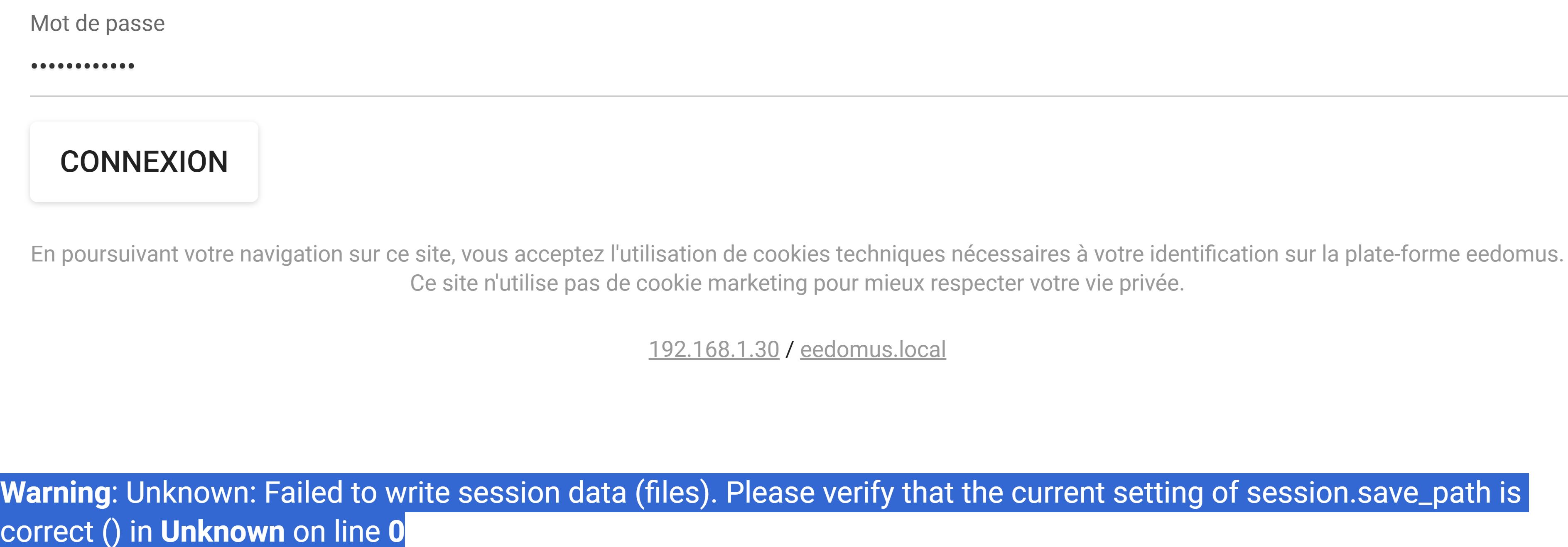

J'ai ce message qui s'affiche en bas de la page de connexion à l'acces local sur ma box principale:
bug acces local
acces local eedomus bug.JPG (245.5 Kio) Consulté 12195 fois
La box secondaire est derriere la freebox sur un adressage différent , je débranche mon PC du switch/routeur et je passe en wifi pour aller me connecter sur son IP local et ça fonctionne.
Par contre pendant quelques dixieme de seconde à quelques seconde avant de basculer sur le portail local il m'affiche des lignes d'erreur comme celle-ci dont j'ai eu juste le temps de faire un copier /coller ( j'ai la même anomalie avec plus de ligne de warning sur la principale mais ça va plus vite , impossible de faire une capture ):
Warning: filemtime() [function.filemtime]: stat failed for /etc/eedomus/avahi_hostname_current in /yaffs/home/mnt/flash/puch/www/index.php on line 26

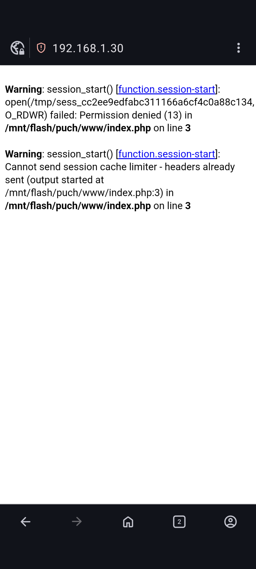

J'ai testé via mon smartphone d'aller sur l'acces local , j'ai droit à ce message d'erreur :
erreur acces local via smartphone
