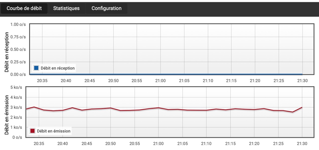

Pareil pour moi depuis 45 jours.
Aucune nouvelle malgré mon ticket et plusieurs relances
J'ai tenté une restauration sans succès
La box envoi des données, mais aucun retour
Bonne fin de journée
