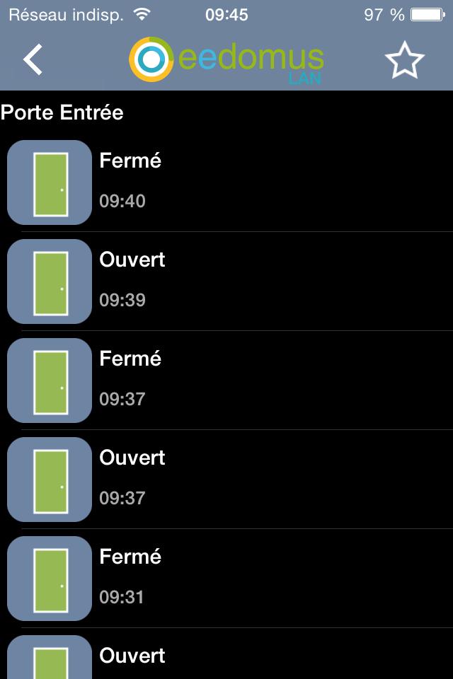

Messagepar Drop » 17 Mai 2014 09:04
Voici un exemple :
bug état historique

Messagepar puccin0 » 17 Mai 2014 18:10
Drop a écrit:Voici un exemple :
La même chose pour moi....

Messagepar Willy (eedomus team) » 19 Mai 2014 15:41
Une mise à jour de l'application sera disponible d'ici une semaine, après validation par Apple, afin d'apporter un correctif à ce bug.
