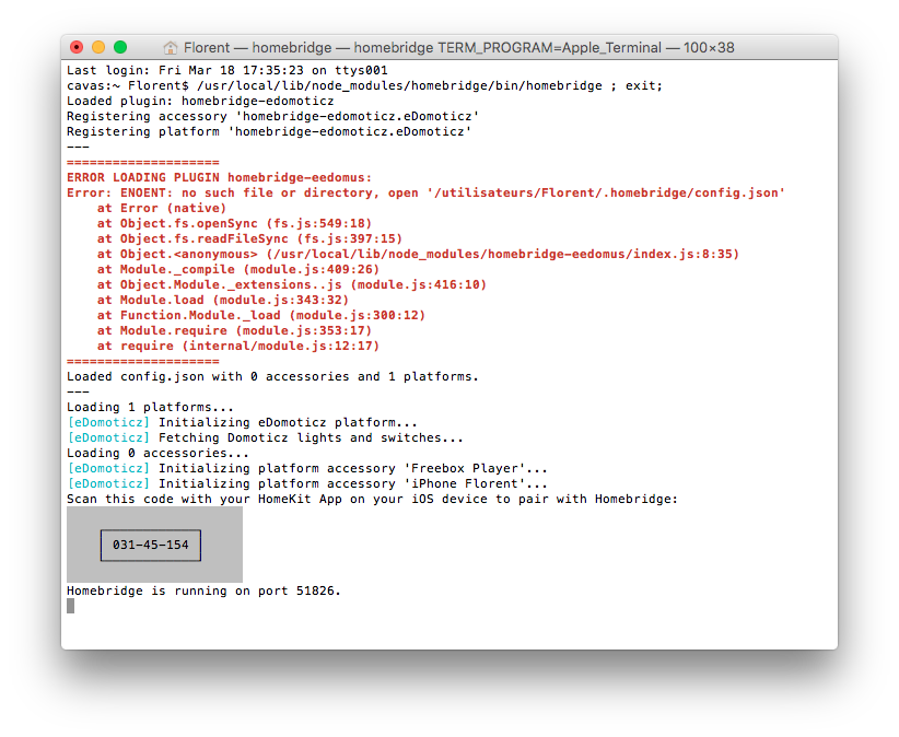

Messagepar Cavas » 18 Mars 2016 17:52
Du coup, j'ai installé Homebridge, ce n'est pas si sorcier en suivant les instructions. Par contre le plugin eedomus ne fonctionne pas.
Capture d’écran 2016-03-18 à 17.40.08.png (128.99 Kio) Consulté 30894 fois
Je tout installé sur un mac qui me sert de serveur et j'ai l'impression que le problème vient de là car le plugin a été développé pour Raspberry...
Quelqu'un a eu ce souci ?

Re: Home kit et Siri
Messagepar g4fa » 22 Mars 2016 20:31
Bonsoir
Dans le fichier /usr/local/lib/node_modules/homebridge-eedomus/index.js, il faut que tu paramètres la variable eedomus_config ( 4 ème ligne du fichier )
Par exemple , moi j'ai mis eedomus_config = '/root/.homebridge/config.json'
Messagepar Cavas » 24 Mars 2016 14:17
Merci j'ai réussi le plugin tourne à merveille. Il ne reste plus qu'à configurer les accessoires dans le fichier config.json
Pour ma part Homebridge tourne sur un Mac Mini sous dernière version d'OS X.

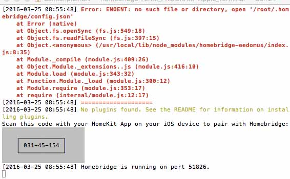

Messagepar dplein » 25 Mars 2016 09:05
Salut les copains,
J'ai essayé de me débrouiller tout seul en surfant sur le web pour installer homebridge sur mac mais me voila avec un problème :
J'ai bien changé en '/root/.homebridge/config.json..... :| :|
Quelqu'un peut il m'aider svp ??
Messagepar Cavas » 27 Mars 2016 19:12
Salut, effectivement tu es sur la bonne voie.
Pour ma part j'ai pointé vers le dossier en remplaçant par cette ligne :
/users/Florent/.homebridge/config.json
Il suffit que tu remplaces "Florent" par le nom de ton dossier de départ (avec la petite maison).
Messagepar dplein » 27 Mars 2016 19:54
Pas mieux :cry: :cry: :cry: :cry:

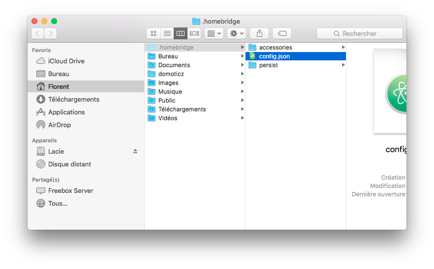

Messagepar Cavas » 27 Mars 2016 20:38
J'ai pas mal galèré au début aussi. Si ça peut t'aider voici une capture d'écran de l'endroit où se trouve mon fichier config.json.
Capture d’écran 2016-03-27 à 21.35.48.png (97.59 Kio) Consulté 30759 fois
L'emplacement de l'application homebridge et des plugins n'est pas la même que celui du config.json
Le chemin que tu m'a mis en capture d'écran est celui de homebridge et de ses plugins.
Messagepar dplein » 27 Mars 2016 20:53
Oups, j'ai pas de config.json dans le dossier .homebridge :cry: :cry: :cry: :cru:
Ah bah, c'est bizarre, je viens de coller le config.json dedans et ça marche :D :D :D :D :D :D
