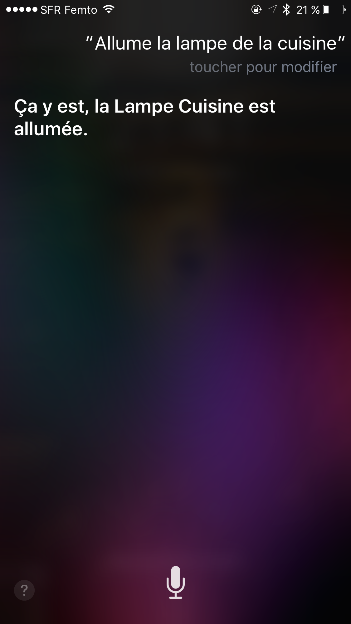

Messagepar pascalg » 08 Fév 2017 18:42
Bon petite info...les termes "allume" au lieu de "ouvre" pour les lumieres :idea: fonctionnent à condition de passer à une version plus récente de l'ios. Version beta oblige ;) par rapport aux commentaires de "dplein" qui m'a mis sur la piste ;)
