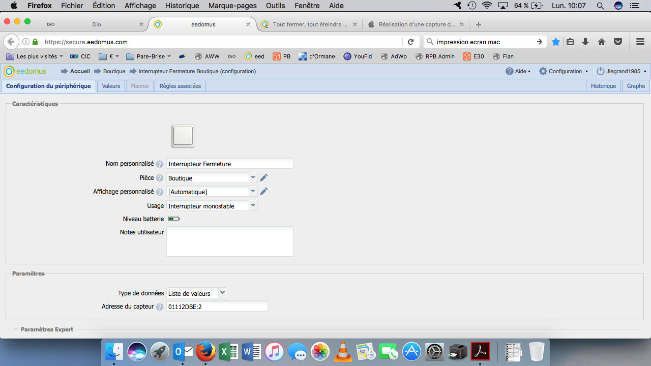

Messagepar jlegrand » 05 Déc 2016 10:09
Ci-joint une capture d'écran.
Mon interrupteur "physique" qui actionne la règle est bien visible.
Capture d’écran 2016-12-05 à 10.07.17.png (232.48 Kio) Consulté 29125 fois

Re: Tout fermer, tout éteindre depuis application smartphone
Messagepar anne-marie » 05 Déc 2016 12:23
Effectivement, il devrait au minimum apparaître dans la pièce "boutique"
Curieux....

Messagepar jlegrand » 05 Déc 2016 13:06
il apparait, mais lorsque je clique dessus, un graphique des valeurs s'affiche...

Messagepar rover820i » 06 Déc 2016 11:36
C'est un capteur que tu as créé, et non un actionneur.
Donc ça me parait logique que tu ne puisses pas le commander depuis l'appli.
