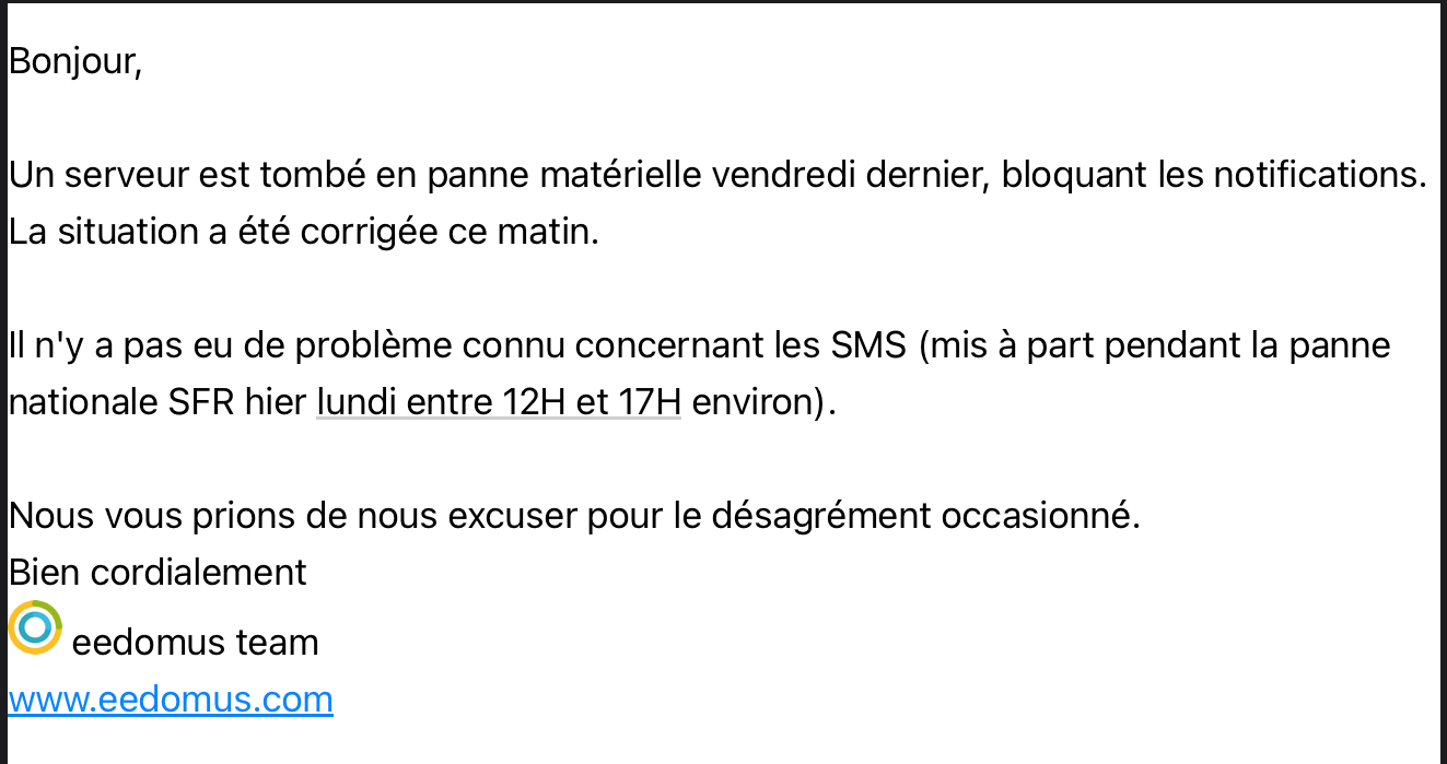

J’ai lancé un ticket ce matin et voici la réponse rapide du team :
Ça semble effectivement résolu… :D
