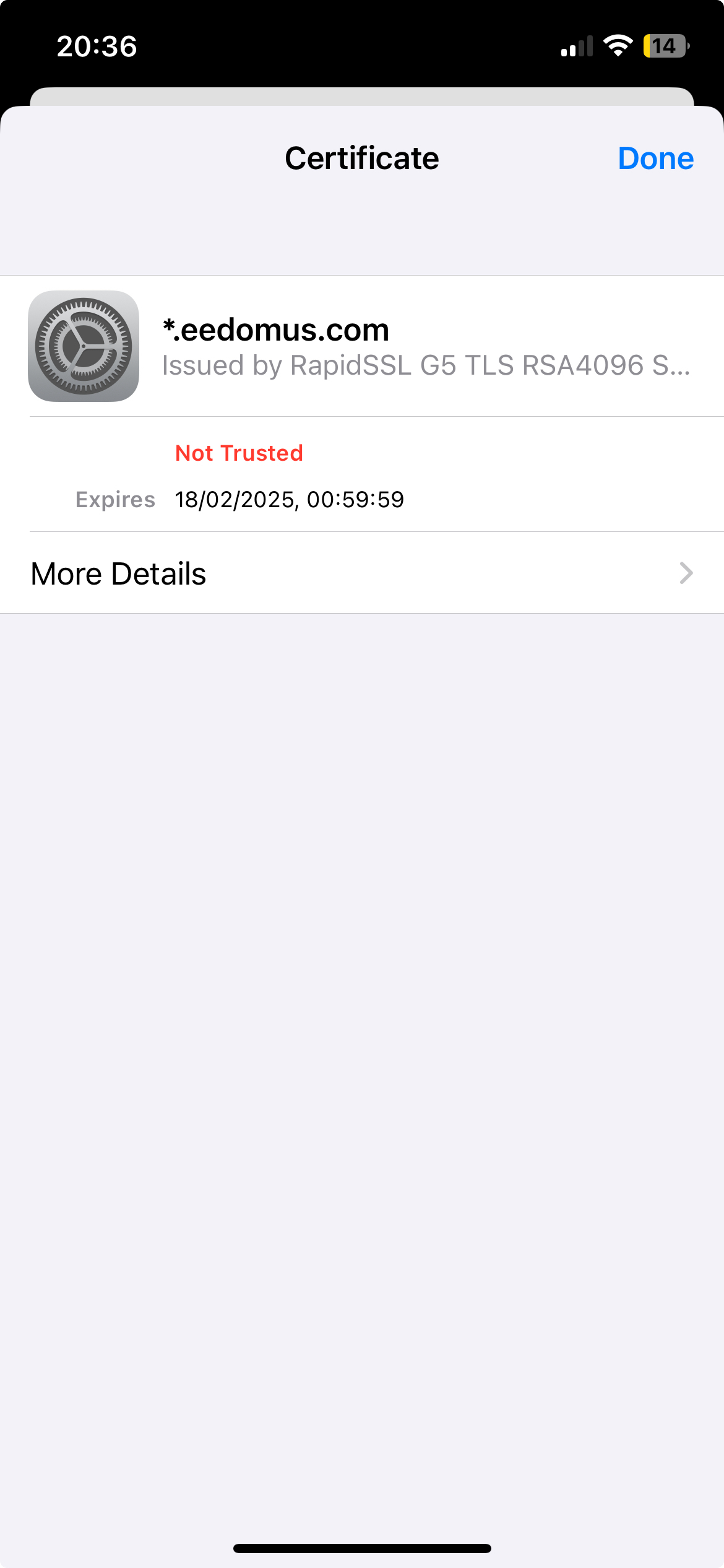

Messagepar julieng » 08 Fév 2024 20:37
Depuis ce matin, les raccourcis ne fonctionnent plus sur iOS. Le probleme se pose depuis l'app shortcut de l'iPhone et dans safari sur iPhone
Sur mon PC, l'url fonctionne bien avec Chrome surement
Il semble y avoir un probleme de certificat qui a du être renouvelé récemment. Voir printscreen.
error certificat.jpg (261.93 Kio) Consulté 23722 fois

Re: URGENT Raccourci cassé: Certificat eedomus Not Trusted
Messagepar Jyves » 08 Fév 2024 21:46
Idem pour moi. :cry:
Messagepar Jyves » 09 Fév 2024 02:33
J’ai trouvé une solution.
Dans paramètres du compte, il faut activer « autoriser l’API via HTTP ». Et refaire les raccourcis (supprimer le S de HTTPS).
Messagepar julieng » 09 Fév 2024 08:54
Le problème semble réglé chez moi.
eedomus a du mettre à jour les certificats cette nuit.
