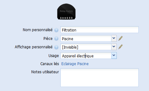

Je pense mettre un Fibraro 211 pour commander la pompe et un Oregon Scientific THWR800 pour la température.... mais je ne vois pas comment eedomus comprendra que mon Fibraro est un actionneur de filtration.

Un module Fibaro fera tout à fait l'affaire, en fait eedomus souhaite juste qu'il soit configuré pour un "Appareil électrique" comme sur la capture d'écran ci après:
Dans cet exemple, les 2 canaux d'un module FGS221 sont utilisés: pour piloter la pompe et l'éclairage d'une piscine.
