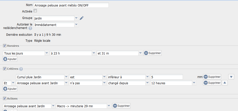

Messagepar krystyan » 15 Juil 2020 08:10
Je précise que j'active et je désactive la règle à partir de la page ci-dessous.
