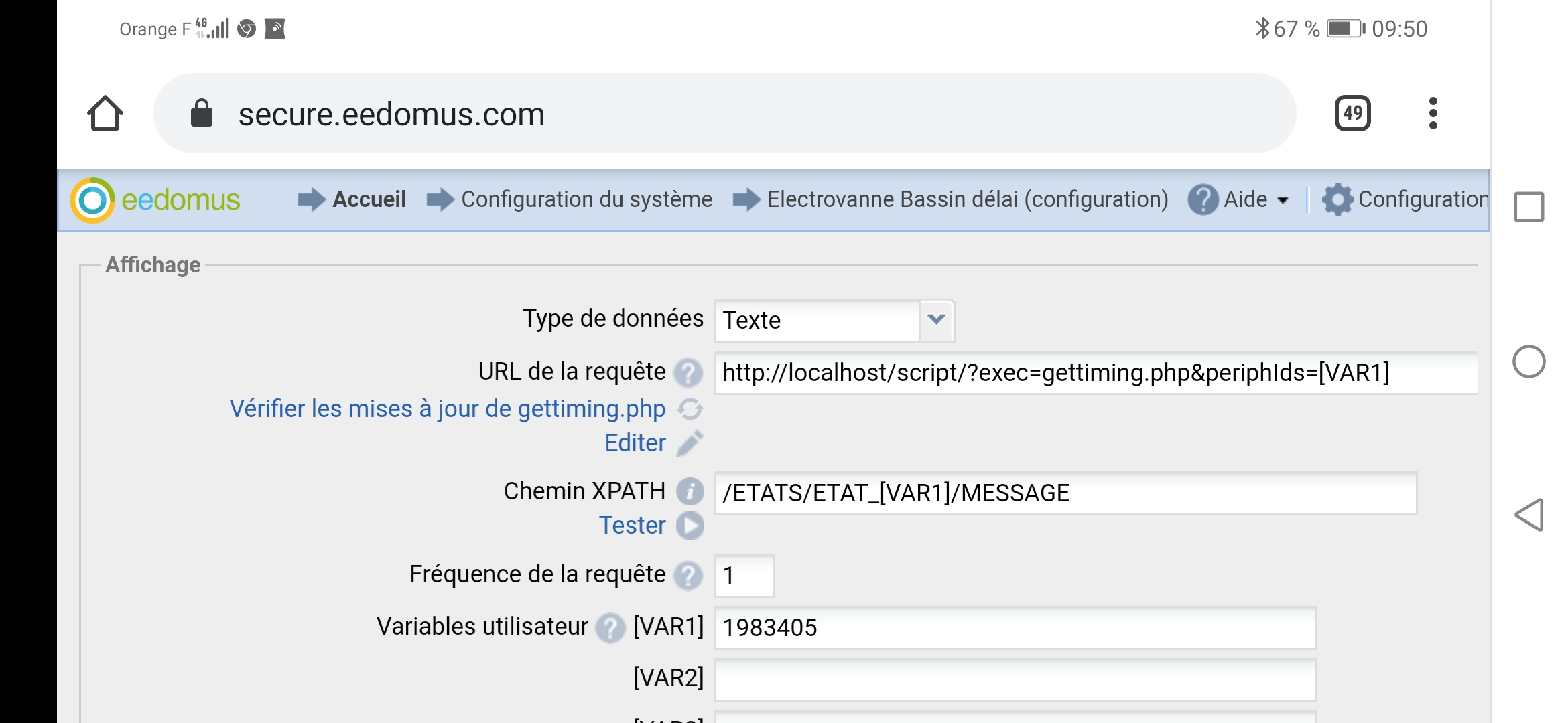

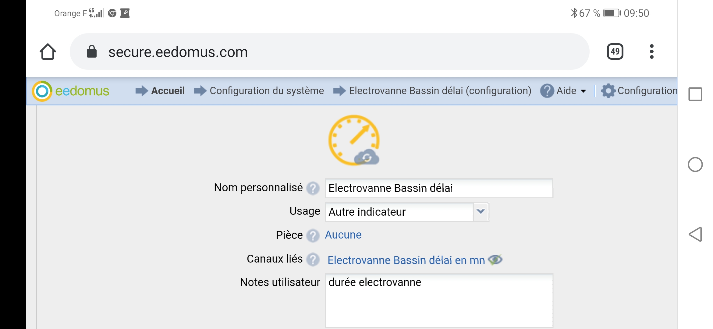

"Electrovanne bassin delai en mn" est un plugin trouvé sur le site (photos).

Damocles67 a écrit:"Electrovanne bassin delai en mn" est un plugin trouvé sur le site
ok c'est le plugin "temps écoulé depuis"

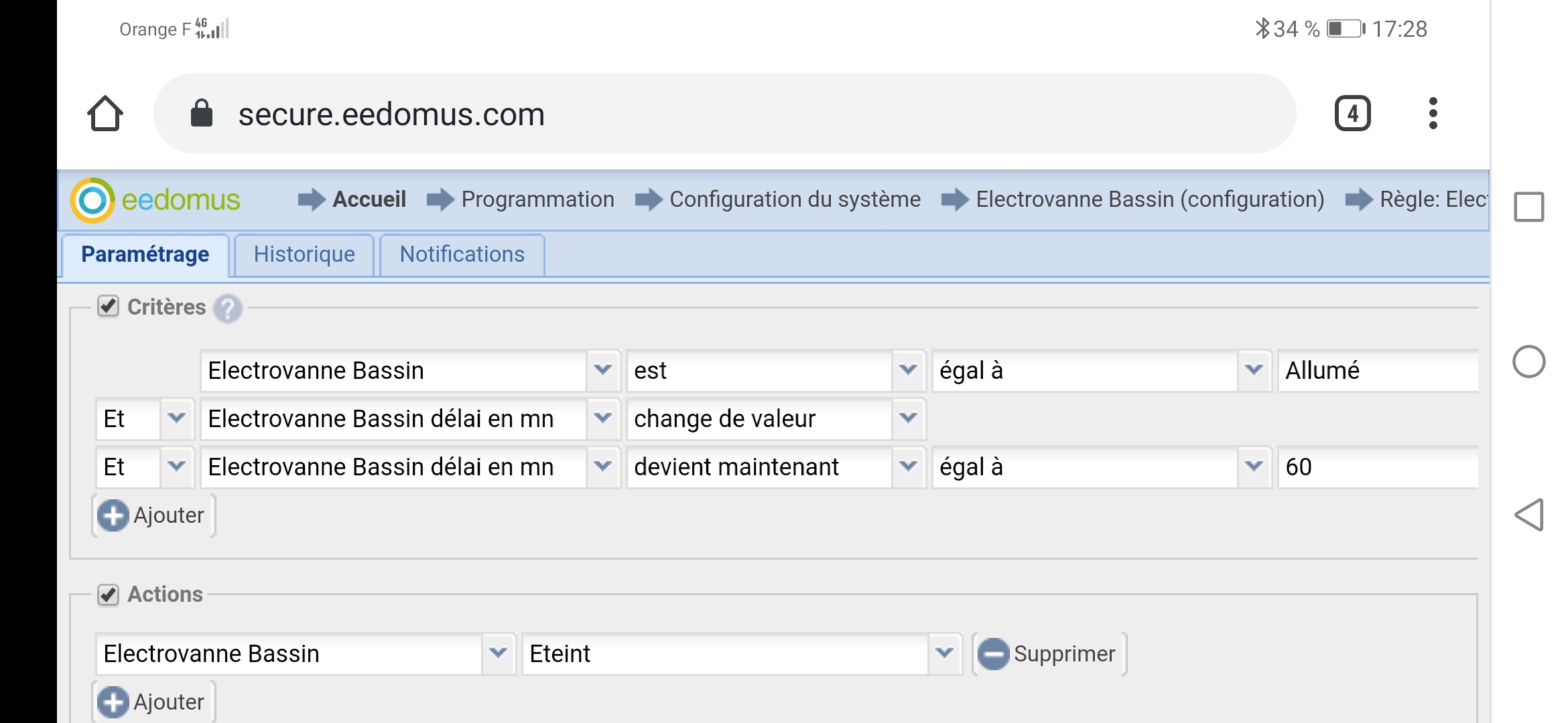

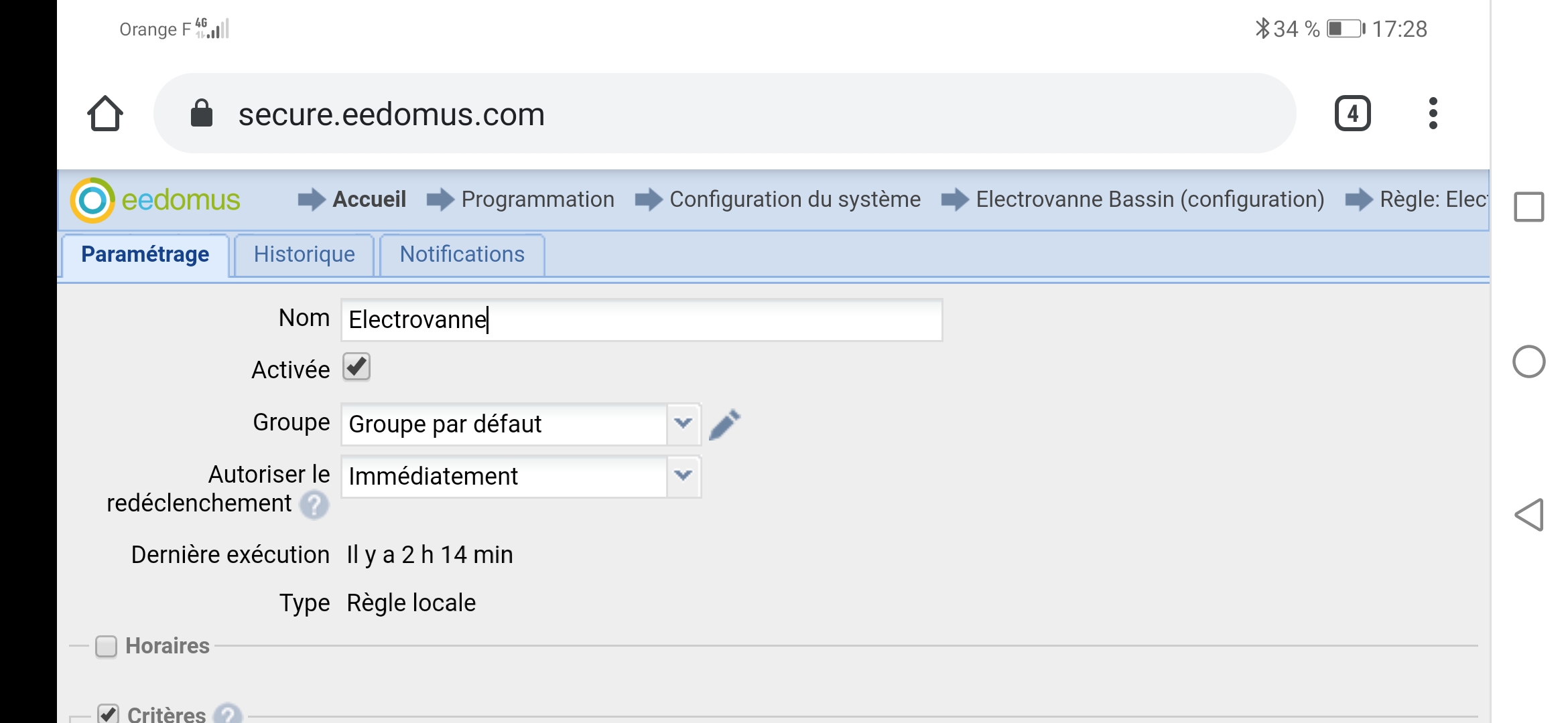

Messagepar Damocles67 » 18 Juin 2020 16:36
La règle :

a mon avis :
le critère "Electrovanne Bassin Délai en mn change de valeur" ne sert a rien et empêche le déclenchement automatique de ta règle. Supprime le
le critère "Electrovanne Bassin Délai en mn devient maintenant égal à " doit être remplacé par "Electrovanne Bassin Délai en mn devient maintenant supérieur ou égal à "
tiens moi au jus

Messagepar Damocles67 » 18 Juin 2020 20:24
J'ai supprimé la ligne. La règle se déclenche bien manuellement.
Dès que je mets un horaire, c'est incompatible, message erreur.

Messagepar merguez07 » 19 Juin 2020 07:23
Damocles67 a écrit:La règle se déclenche bien manuellement.
Oui la règle est faite pour femer l'electroavanne au bout de X minutes
Pour la mise en service de l'electrovanne il faut créer une autre règle qui sera elle assujettie à un horaire
Ex :
horaires : tous les jours à 9h et 0mn
critères : electrovanne bassin est égal à Eteint
action : electrovanne bassin allumé
Re: Plages horaires à définir
Messagepar Damocles67 » 19 Juin 2020 09:28
Mon fonctionne maintenant très bien.
Finalement c'est tout simple, encore faut-il le savoir.
Merci des conseils.
