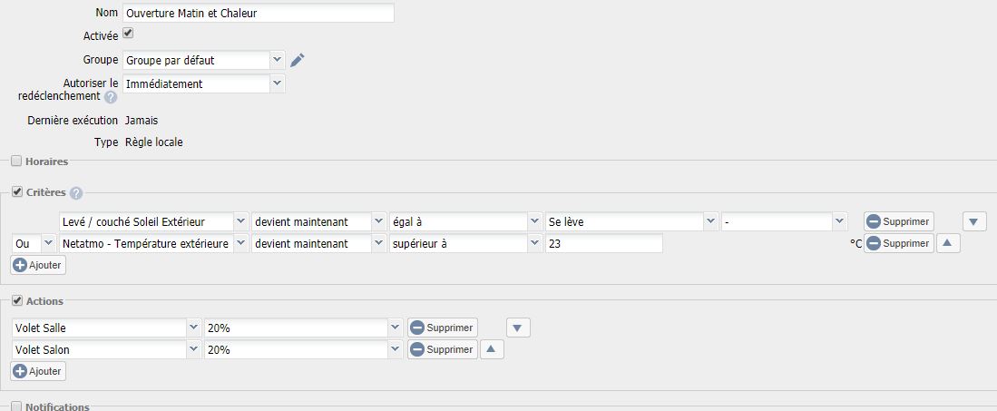

Messagepar merguez07 » 06 Mai 2020 08:15
ok ,
il faut savoir que l'Eedomus ne sait pas faire
A OU (B ET C) --> L'eedomus ne gère les parenthèses que sur les OU mais pas sur les ET
Donc il te faudra faire 2 règles :
Règle 1 : (soleil se lève) OU (T>24°C)
Règle 2 : soleil est levé ET il pleut
Règle 1 :
Levé/couché Soleil devient maintenant égal à Se léve
OU
Netatmo - Température devient maintenant supérieur à 24
Règle 2 :
Levé/couché Soleil est égal à Levé
ET
Pluviomètre Ntetamo devient maintenant supérieur à 0,2

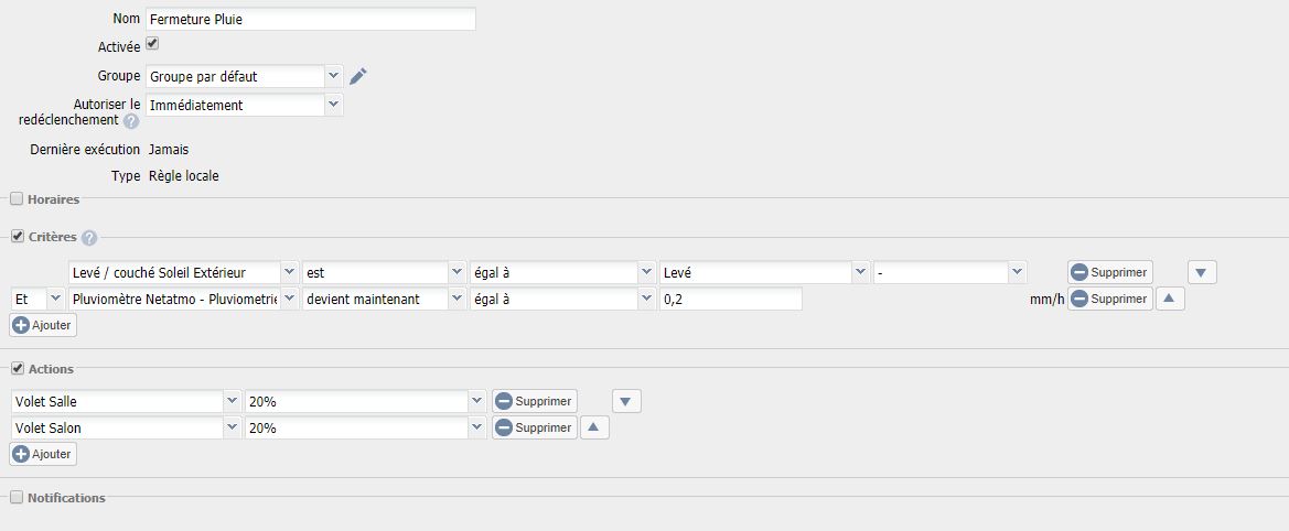

Messagepar opa95 » 06 Mai 2020 10:18
Cette discussion a déjà eu lieu, pour faire simple : EEDOMUS ne sait mettre les parenthèses que autour des OU et pas autour des ET.
Il faut donc bien mettre une règle chaque fois que l'on veut un (A ET B) ou bien (A ET B ET C) ou ...
Et créer une règle pour regrouper tous les OU : C OU D OU E...
Dans l'expression A OU B et C, EEDOMUS comprend (A OU B) ET C
et dans A ET B OU C il comprend A ET (B OU C)
Dans certains cas de mélange de ET et de OU on peut ne faire qu'une seule règle, mais en séparant les ET et les OU on obtient généralement des règles plus lisibles et plus simples à comprendre.
Dans l'expression de Tophe62129, il y a 3 OU et un ET et l'expression finale devrait plutôt il me semble être
Règle 1 : "pluie jour" : "soleil est levé" ET "il pleut"
Règle 2 : "ouverture 20%" : "Soleil se lève" OU "Pluie jour" OU "Temp > 24"

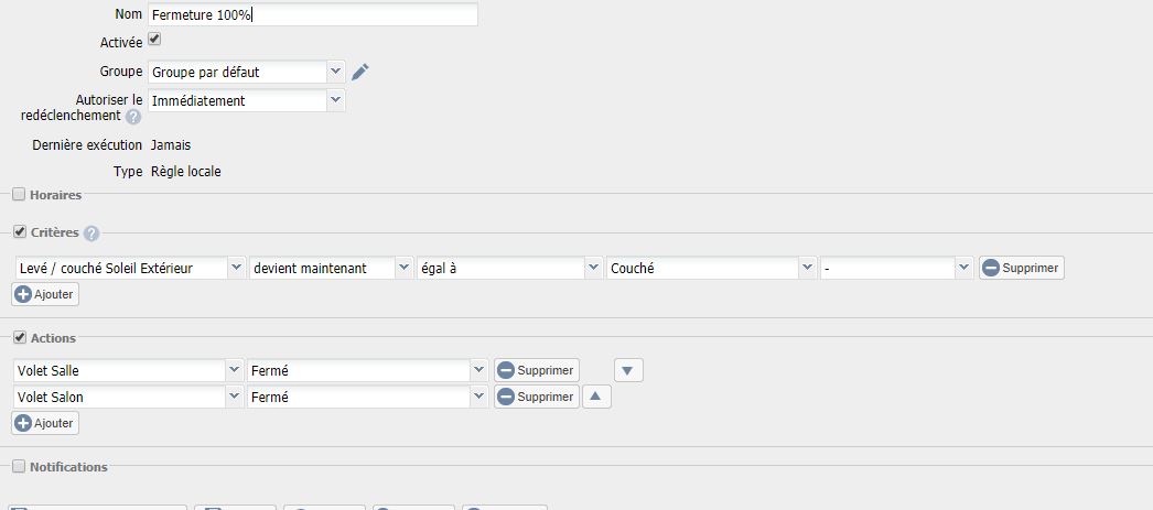

fermeture pour le soir
Fermeture 100.JPG (45.96 Kio) Consulté 17014 fois
Fermeture pluie
Fermeture pluie.JPG (54.67 Kio) Consulté 17014 fois

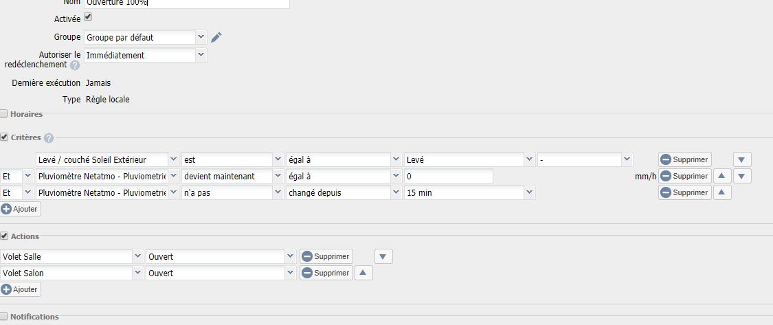

Ouverture 100
Ouverture 100.JPG (59.82 Kio) Consulté 17014 fois
Ouverture le matin
Ouverture Matin & chaleur.JPG (53.33 Kio) Consulté 17014 fois

Salut christophe,
Tophe62129 a écrit:Le matin le volet se lève bien à 20%. Mais ensuite il reste dans cette position. Il faut que je le fasse en manuel via l'application ou le site.
Je ne comprends pas pourquoi maintenant.
Quelles sont les conditions que tu souhaites pour que tes volets quittent la position 20% ?

Messagepar Tophe62129 » 10 Mai 2020 14:29
Que le soleil soit levé, que mon pluviomètre ne détecte pas de pluie depuis plus de de 15min.
C'est pour cela que j'ai fait ceci.
par contre la valeur 0 ne pose pas de soucis car j'ai un message d'erreur en notification lorsqu'il ne pleut pas.
ouverture 100
Ouverture 100.JPG (59.82 Kio) Consulté 17003 fois

Messagepar opa95 » 10 Mai 2020 15:23
Bonjour tophe
Je ne connais pas la réponse du Netatmo, mais il est toujours dangereux de faire des tests sur une égalité avec une valeur décimale (ni entière, ni chaîne de caractères) et souvent préférable de faire des tests d'inégalité :
as-tu essayé de remplacer "égal" dans "pluviomètre devient maintenant égal à 0,2" par "supérieur à 0,2" ou "supérieur ou égal à 0,2"
et "égal" dans "pluviomètre devient maintenant égal à 0" par "inférieur à 0,1"

Messagepar merguez07 » 10 Mai 2020 15:47
Salut Christophe,
Dans l'écriture d'une règle il faut faire attention à deux choses :
1 - l'équation boléenne. On a vu ensemble qu'il y a avait des règles à respecter lorsqu'on faisait des mélanges de ET et de OU , mais là n'est pas la question ici.
2 - les déclencheurs de la règle.
ton équation booléenne est
Soleil=Levé ET Pluie=0 ET Pluie=même valeur depuis au moins 15mn
s'il ne pleut pas et que le soleil se lève : Action . Donc le soleil se lève est un critère déclencheur
Si le soleil est à l'état levé et qu'il s'arrete de pleuvoir : Action au bout de 15mn . Donc Pluie=même valeur depuis au moins 15mn est un critère déclencheur. Le problème c'est que ce dernier ne peut, en général, fonctionner qu'avec un déchencheur temporel.
Donc il te faut mettre un déclencheur Horaire : (tous les jours, toutes les heures, toutes les minutes)
et
les autres critères physiques à savoir
Levé/couché Soleil Extérieur est égal à Levé
ET
Pluviomètre est égal à 0
ET
Pluviomètre n'a pas changé depuis 15mn
Tiens nous au jus
Re: demande d'explication sur les critères
Messagepar Tophe62129 » 13 Mai 2020 17:16
Bonjour à tous
C est bon ça fonctionne maintenant.
Le problème vient pour moi de la valeur 0 du pluviomètre Netatmo. Lors qu il ne pleut pas je reçois une notification d erreur.
Donc pour contourner le problème j ai mis comme valeur inférieur à 0,01mm au lieu d égal à 0
Merci encore pour l aide
