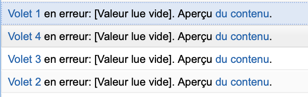

Le périphérique en question (ou plus les) sont mes volets Bubendorff.
Ils sont pilotés par eedomus via un bridge Bubendorff qui est activé via l'objet connecté "Legrand with Netatmo"
Parfois les volets renvoie le message: Volet X en erreur: [Valeur lue vide]

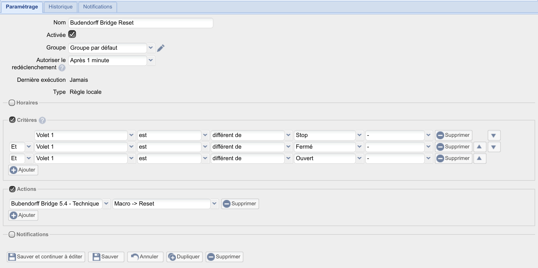

J'ai tenté de faire une règle en disant que si le volet est différent de l'une des trois valeurs connues : fermé, ouvert, stop avec des "ET" pour les trois critères alors action macro.
Mais ca fonctionne pas...

peux tu faire une copie écran de ta règle, car, telle que tu là décrit, ça devrait fonctionner
Re: Utiliser l'info "erreur" d'un périple dans une règle
Messagepar LouLouFactory » 25 Avr 2020 09:19
Voici. De ma compréhension quand le périphérique est en erreur et la valeur lue est vide, ça ne modifie pas la dernière valeur connue et du coup c’est la raison pour laquelle la règle se déclenche pas...
Tu penses à autre chose?

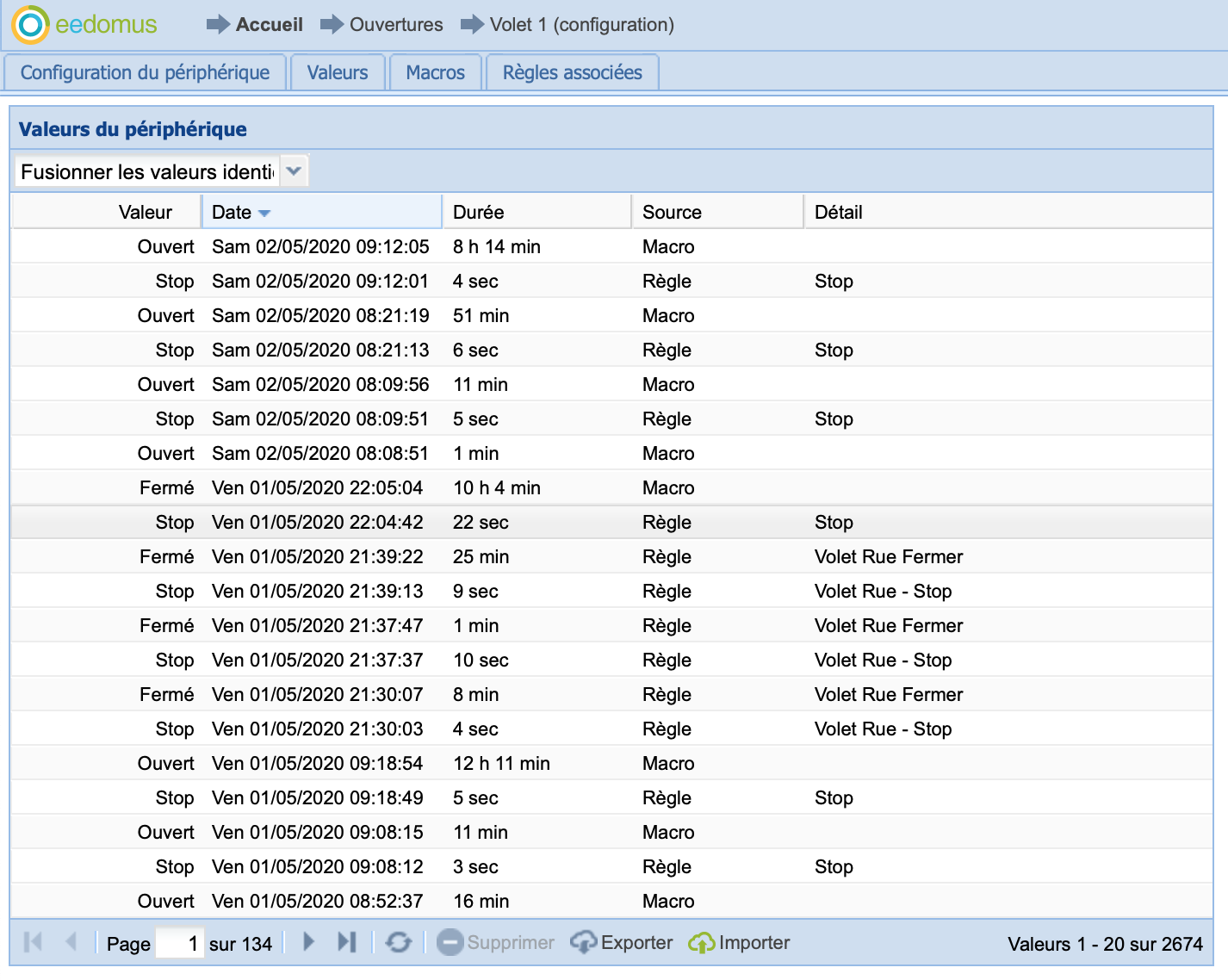

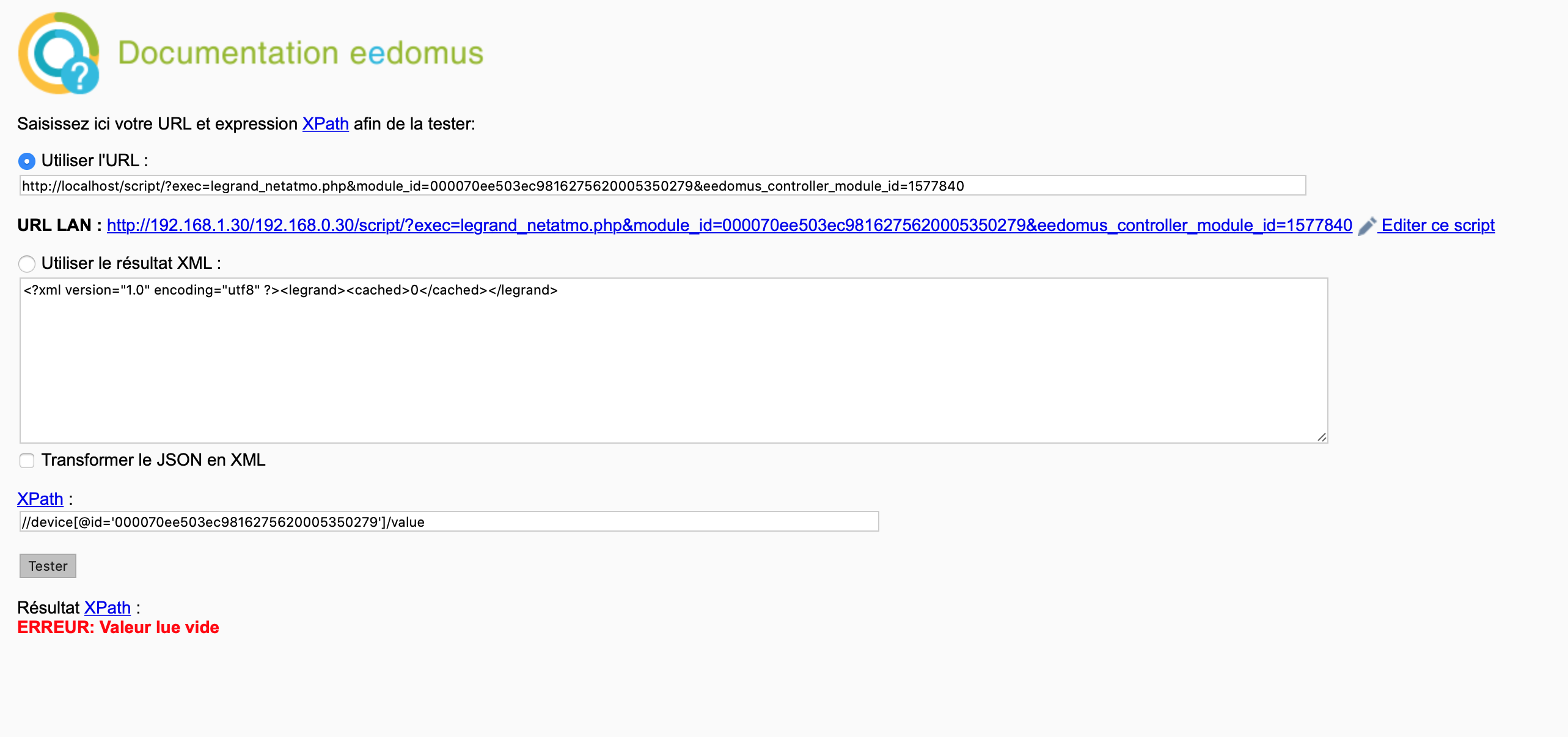

Messagepar LouLouFactory » 02 Mai 2020 16:40
Semaine compliqué, j'ai regardé les valeurs ce week end.
En un mot, y a pas de changement de valeur lorsque le périphérique est en erreur. Du coup, la règle ne peut pas fonctionner.
Il faudrait pouvoir mettre une valeur "erreur" lorsque pas de valeur est lue.
Ci-joint les copies écran.
Des idées pour pouvoir avoir une valeur sur le périphérique en cas de "valeur lue vide"?

Messagepar merguez07 » 02 Mai 2020 19:29
Salut louLou
peux tu me donner le xml que tu as quand ton volet fonctionne
Messagepar merguez07 » 03 Mai 2020 09:14
ok j'ai une solution,
il faut modifier le xpath de position de tes volets
par exemple au lieu de
//device[@id='000070ee503ec9816275620005350279']/value
mettre
concat(substring(//device[@id='000070ee503ec9816275620005350279']/value,1,(count(//device[@id='000070ee503ec9816275620005350279']/value)>0)*string-length(//device[@id='000070ee503ec9816275620005350279']/value)),substring('3',1,(count(//device[@id='000070ee503ec9816275620005350279']/value)=0)*string-length('3')))
en gros ça veut dire qui s'il n'y a pas de valeur, ça affichera 3 (tu peux remplacer le chiffre 3 par un autre chiffre)
