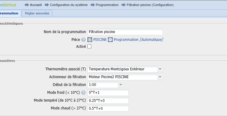

il y a une programmation exemple sur eedomus qui s'appelle "filtration piscine"
je voudrais pour la modifier, mais je ne trouve pas ou je pourrais recuperer le script.
en effet,
elle a 3 variables, je voudrais en faire 4 ET CHANGER biensur les valeurs
capture ecran programmation filtration piscine
filtration piscine.png (18.09 Kio) Consulté 7908 fois
je voudrais faire le meme programme mais les choix seraient
- Gel (T<1) : faire tourner 15min toutes les 2h de minuit à 9h
-Mode Tempéré ( de 15 à 22°) : 0,25T+0
-Mode chaud (de 23 à 27°) : 0,4T
-Mode Canicule >27° : 0,5T+0
merci pour votre aide

Il me semble que les programmes "de base" dans eedomus sont fermés et que l'on ne peut pas les modifier. Ils ont été conçu pour les utilisateurs débutants.
Dans ton cas il faut tout créer de A à Z en partant sur des actionneurs virtuels, capteurs virtuels, scènes et règles associées.
Mais as tu regardé dans le store si il n'y a pas un plugin qui peut répondre à ton besoin ?

Si c'est comme pour la gestion du chauffage, les coefficients devraient être modifiables dans la programmation.

Ma crainte n est pas la piscine mais la pompe , l électrolyseur .
Je considère qu entre 4 et 13 degré j ai pas besoin de faire tourner la piscine
Pour les autres tranches je veux choisir ma règle .
Effectivement je peux créer autant de règles que de scénarios , mais le fond était de modifier une programme creee . J ai compris que ce n était pas possible
