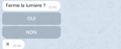

Je viens de découvrir le plugin Telegram @InflumanBot que je trouve génial, j'imagine déjà tout ce que je vais pouvoir effectuer avec :-)
Seulement voilà, je viens de l'installer en suivant la doc, rien de bien difficile.
J'ai fait un 1er test en CALLBACK, très simple :
Envoi d'une notif : Voulez vous fermer la lumière ? OUI/NON
avec le bon parmètre ID et la bonne valeur pour OUI.
Ferme la lumière ? [CALLBACK:OUI,897241,0,NON,Mmacro_id,1]
Je reçois la notif. J'appuie sur OUI. L'association se fait bien mais ma lumière ne s'éteint pas ...
Quelqu'un peut-il m'éclairer ? lol
merci d'avance

Messagepar influman » 02 Avr 2020 18:41
hello
deux choses :
- dans un callback, tu n'as pas besoin de mettre la valeur "non" dans ton cas, puisque tu veux juste allumer la lumière sur question : Ferme la lumière ? [CALLBACK:OUI,897241,0]
- la petite icône en forme de "croix" montre que l'appel à l'eedomus n'a pas fonctionné. As-tu enregistré tes codes api du côté du plugin dans l'eedomus ? Pour le savoir, fait un /info dans le bot Telegram, et tu verras s'il y a une valeur API (elle apparaît cryptée), et du côté du plugin eedomus, vérifie que tu as correctement renseigné tes codes API à l'installation (user et secret, cela apparait dans l'url de la valeur [INFLUBOT_INIT])

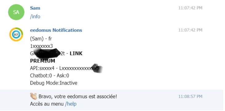

Messagepar sam254 » 02 Avr 2020 22:30
Salut
Merci du retour.
Alors oui j'ai bien renseigné mes codes login / pass cf image.
Et mes codes apparaissent également dans l'Url de [INFLUBOT_INIT].
Je ne pige vraiment pas... :roll:

Messagepar sam254 » 02 Avr 2020 23:04
Désolé je viens de comprendre en utilisant le mode debugon.
je mettais mes codes de connexion a l'eedomus et ce n'était pas ce qu'il fallait mettre.
Trop content que cela fonctionne maintenant.
