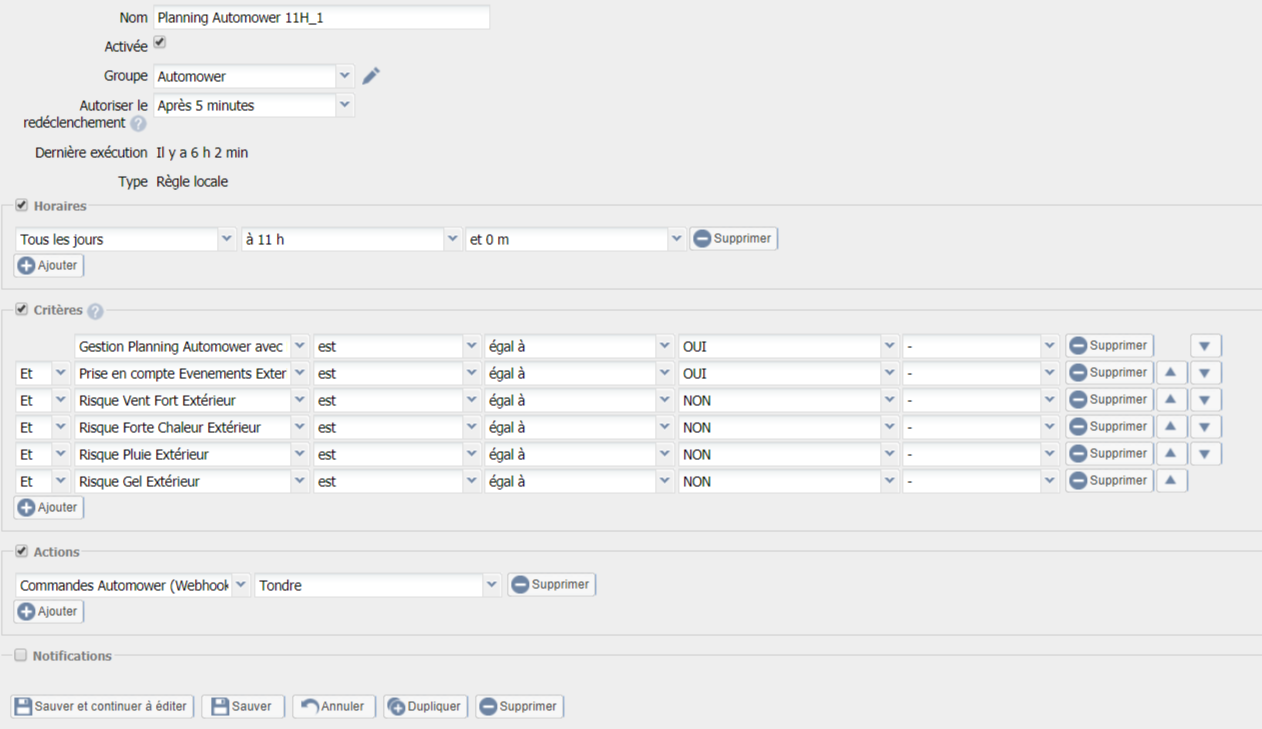

voici la règle en question, pour que ça soit plus clair.
Je voudrais refaire le même test à 12h00 (1h de plus) si et uniquement si la règle ne s'est pas déclenchée à 11h00.

Messagepar sam254 » 21 Mars 2020 10:08
oui je crois que je vais faire ça, même si je ne suis pas fan de doubler les règles. (après ça devient compliqué pour s'y retrouver).
Je pensais qu'il existait peut être un plugin qui permettrait de boucler les règles x fois au lieu de les multiplier.
Merci pour l'aide.
