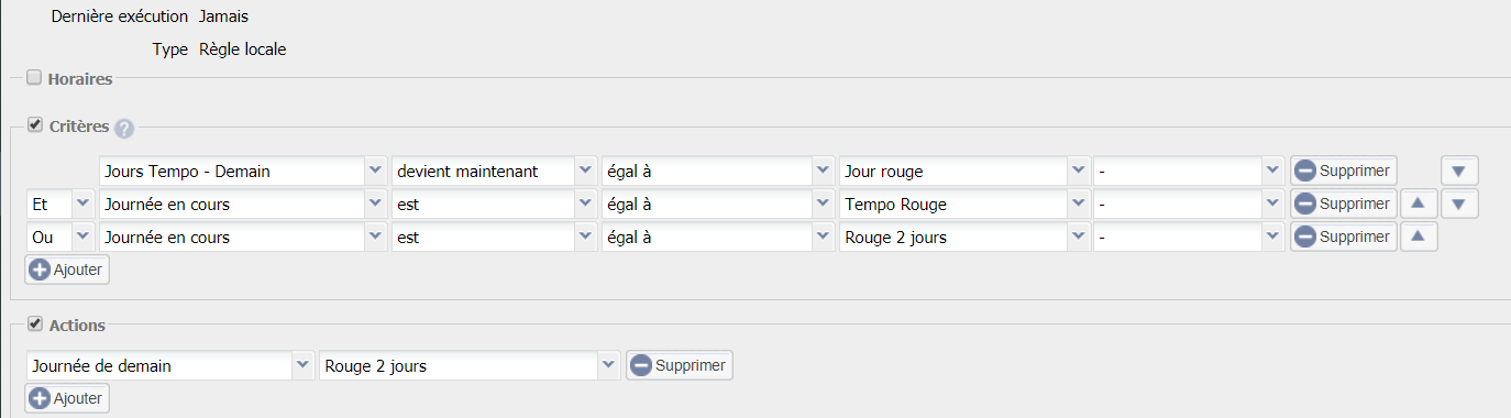

Qui peux m'aider , la règle suivante ne fonctionne pas ( action non réalisée) , alors que les conditions sont remplies

Est-ce que la valeur "JoursTempo - Demain" est remise à zero à un moment ?
Sinon la condition Jours Tempo - Demain "devient maintenant" de se valide pas puisque la valeur reste identique à la veille.

Oui la valeur "jour tempo demain" passe a "indéterminée" dans la nuit ( un peu après 0 h)
La valeur est ensuite mise a jour entre 11 h et 17 h

ta règle devrait fonctionner
tu devrais mettre un piège en ne mettant que la première condition (jour tempo - Demain devient maintenant égal à Jour rouge) pour voir si elle bascule bien (ce dont je doute)

J'ai mis de piégés et créé des régles test pour simuler le jour rouge ( déclenchement avec couleurs bleu ou blanc , puisque il n'y a plus de rouge)
J'ai compris pourquoi cela ne marchait pas , EDF a modifié les valeurs renvoyées ( TEMPO_ROUGE au lieu de ROUGE) : j'ai modifié les réglés en fonction (et mes réglés test)
