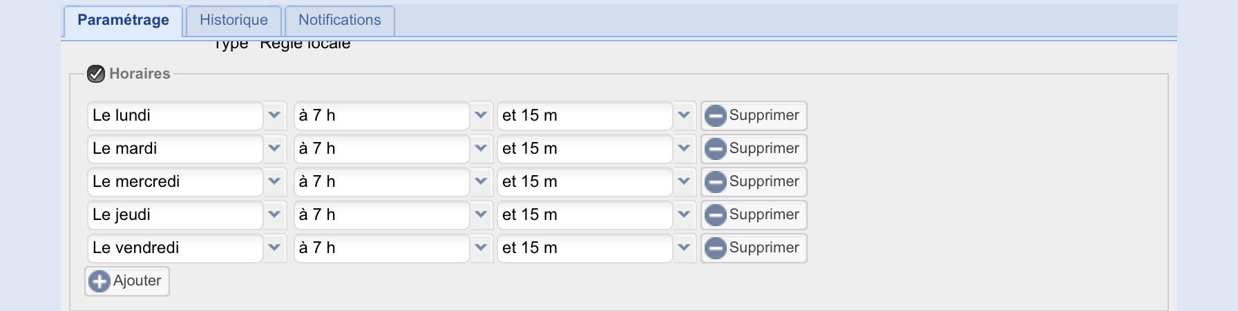

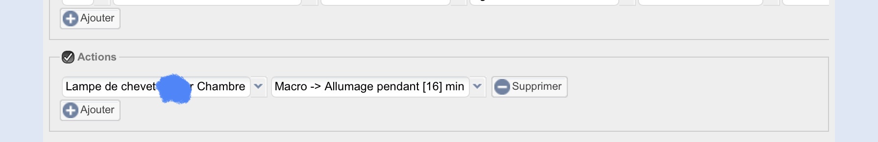

Messagepar i-Moi » 25 Fév 2020 09:20
Copie écran 1
Salut ! Question pour les spécialistes des règles Eedomus : j’ai réussi (wouah le mec) à faire une règle qui lance l’allumage de ma lampe de chevet le matin (ampoule Z-wave), avec une macro qui gradue la luminosité pour faire un réveil en douceur, façon aube lumineuse Ça marche.
Mais je voudrais pouvoir modifier l’heure de lancement facilement, depuis mon téléphone, sans aller sur l’interface web Eedomus.
Quelle technique utiliseriez-vous pour faire cela ? Merci !
Cf copies d’écran

Messagepar SKL » 25 Fév 2020 15:11
La seule solution pas trop lourde doit etre de passer par une phase de la journée mais tu sera limité a des paliers de 15min

Messagepar i-Moi » 26 Fév 2020 09:48
Ah-haaa ! J’y aurais pas pensé, mais c’est très intéressant : après tout, des paliers de 15 mn ça va très bien pour un réveil. Mais j’ai du mal à visualiser comment on ferait : quel déroulé suivrais-tu ?

Messagepar SKL » 27 Fév 2020 13:37
En fait y’a le choix a la minute ;)
Tu crée une regle :
Phase « ton choix » deviens active alors lance la macro de ta lampe.
Idéalement tu crée une nouvelle phase "réveil".
Dans l’app eedomus tu as un accès direct a l’agenda. Il suffit de caler le debut de ta phase qd tu le souhaite et bingo.
