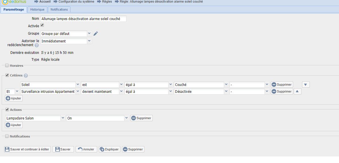

Comme critère dans ta règle pour le matin et le soir au lieu de mettre un créneau horaire il faut mettre :
- soleil est est égal à couché
un exemple pour une de mes règle
En ésperant que cela t'aide :D

merci pour les conseils . j ai refais mes programmation et ca fonctionne.
