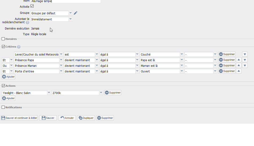

voila j'ai un capteur de porte (ouvert et fermee) et un plafonnier yeelight ..
plus une presence selon le wifi sur telephone.
j'aimerais que quand j ouvre la porte mon plafonnier s'allumer le soir si possible !!!
mais je n y arrive, j ai essaye les regles et la programmation rien n y fait??
sachant que j'ai 4 detection de presence en wifi ...
merci de votre aide

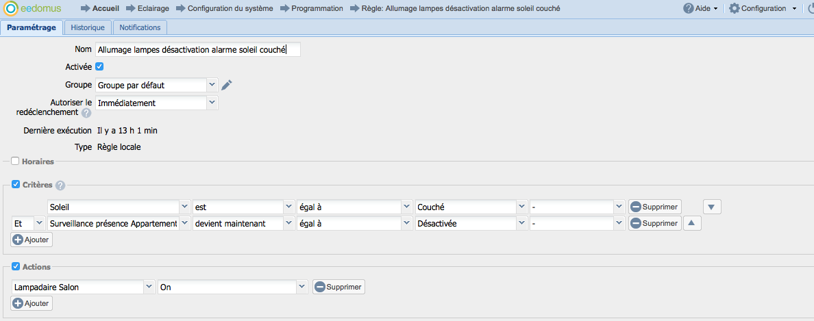

Hello
Je vais te répondre mais avec une orientation différente :D
Si on considère que tu veux que lampe s'allume juste le soir car il fait noir car le soleil est couché.
Moi j'ai créé une règle qui allume la lampe si le soleil est couché
Capture d’écran 2020-02-07 à 21.08.44.png (81.69 Kio) Consulté 4747 fois
J'espère que cela t'aideras :D

Messagepar Anthony86 » 10 Fév 2020 19:26
Bonsoir et merci
voila ce que j'ai fait

Messagepar lougarou60 » 11 Fév 2020 07:50
Tel quel, pour que ta lampe s'allume il faut "dans la même seconde" avoir détection de papa ou maman et que la porte s'ouvre
Je te suggère d'écrire :
Soleil est = couché
et papa est = papa là
ou maman est = maman là
et porte est maintenant = ouvert
NB : une autre règle devra éteindre ta lampe
